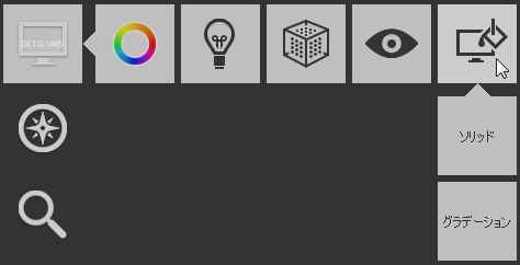

視覚的な効果を高めるために、モデルの背景色を単色または 2 色のグラデーションから選択することができます。

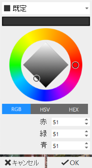

単色を選択すると、任意の色をクリックできるカラー ホイールが表示され、中央の四角をクリックして強度を調整することができます。
ダイアログの下部には、選択した色の数値が標準的な形式である RGB (赤、緑、青)、 HSV (色相、彩度、明度)、HEX (16 進数)により表示されています。これらの値は、企業のシンボル カラーなど特定の色を再現したい場合や、単に複数のモデルで一貫した値を使用したい場合に便利です。

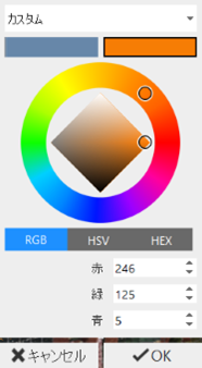

カラー グラデーションを選択すると、カラー ホイールの上部に 2 つのボックスが表示され、色を 2 つ選択できます。右のボックスはウィンドウの下部の色、左のボックスは上部の色を示します。

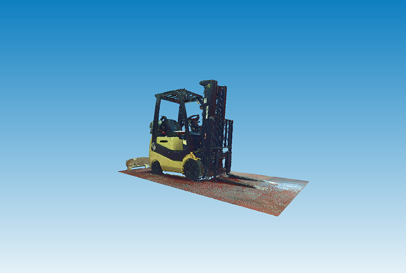

グラデーションの背景のサンプルを以下に示します。
背景色はモデルのポイン トレンダリング スタイルには影響しませんが、単なるビューポート スタイルではなく、モデルにとっての不可欠な要素です。モデル データを書き出す場合、その背景色も含まれます。
