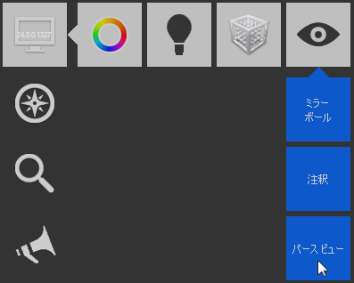

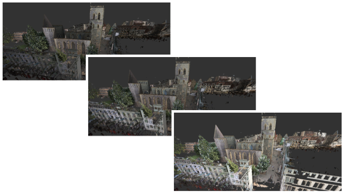

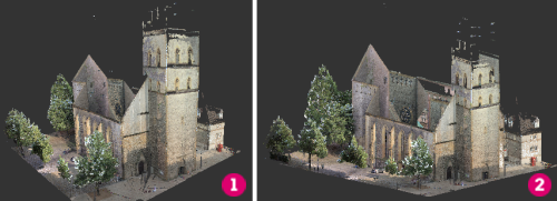

パース ビューと直交投影モード
[パース ビュー]設定は、[画面移動]と[ズーム]の動作に影響します。[パース ビュー]がオンの場合、ビューポイントの変更はパース ビューを反映します。[パース ビュー]にチェックマークが付いていない場合、移動は現在のビューポイントに対して垂直になります。
  1. パース ビュー
  2. 平行ビュー
点群のパース ビューと平行ビューを切り替えるには、[プロジェクト]画面で、[表示設定] → [UI 要素を切り替え]にカーソルを合わせ、[パース ビュー]をクリックしてタイルをハイライト表示します。

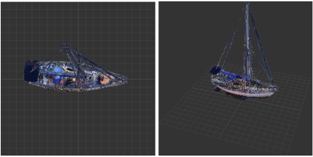

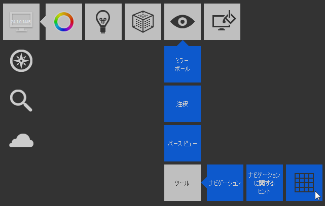

グリッドを表示または非表示にする
グリッドは、図面の現在の方向を識別するための視覚的な基準となるものです。
[表示設定]にカーソルを合わせ → [UI 要素を切り替え] → [ツール]をクリックし、グリッドのイメージをクリックします。

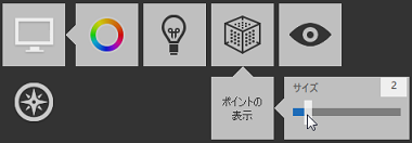

ポイント サイズ
ポイントのサイズを決定する設定を指定することもできます。
プロジェクト画面で、[表示設定] → [ポイント] → [ポイント表示]にカーソルを合わせます。
サイズ スライダを移動するか、新しい値を入力して、ポイント サイズを変更します。

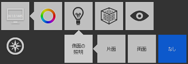

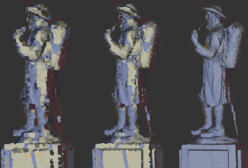

照明側面
その他の設定は、照明とその反射の仕方に影響します。たとえば、照明の方向を一般的なものにしたり、片側または両側から照らすように設定できます。
照明の方向を片側(単一)から、または両側(二重)からにするか、全方位(なし)にするかを指定します。
プロジェクト画面で、[表示設定] → [照明設定] → [照明側面]にカーソルを合わせます。
次のいずれかのボタンをクリックします。

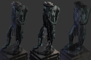

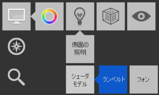

シェーディング
拡散シェーディング(Lambert)と、スペキュラ ハイライト(Phong)を表現したよりリアルなシェーディングから選択することもできます。
[表示設定] → [照明設定] → [シェーダ モデル]にカーソルを合わせます。
次のいずれかのボタンをクリックします。

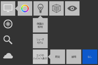

エッジのハイライト表示
[エッジのハイライト表示]設定を変更することで、シーン内のオブジェクトをより鮮明にすることができます。
点群に含まれるポイントの明るさを指定します。
プロジェクト画面で、[表示設定] → [照明設定] → [エッジのハイライト表示]にカーソルを合わせます。
次のいずれかのボタンをクリックします。
