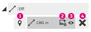

コンテキスト ツールはデータ タイプごとに使用することができ、簡単にそれぞれの要素に移動したり編集したりできます。
  1. フライ
  2. 詳細を追加
  3. 表示/非表示を切り替え
  4. 削除
