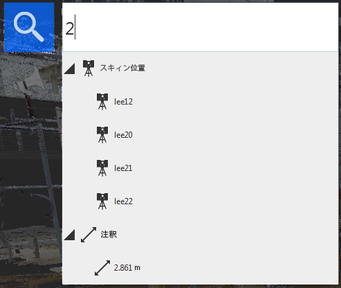

検索ツールは、アプリケーションのメイン メニューから、または ReCap Pro で[Ctrl+F]ホットキーを使用して、いつでもアクセスできます。

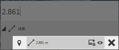

検索語句を入力すると、プロジェクト内のあらゆる形式の検索可能なデータから、リアルタイムで最も一致するものがリストに自動的に追加されます。これには、スキャン、ビューの状態、領域、注釈が含まれます。
プロジェクト ナビゲータと同様に、カーソルを合わせたときにリスト項目に表示されるコンテキスト ツールを使用して、結果を編集および削除することができます。
