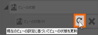

[ビューの状態]は、[ビューの状態をリセット] ボタンをクリックすることでいつでも更新できます。これにより、現在のカメラの方向とレンダリング設定で[ビューの状態]が再取得されます。

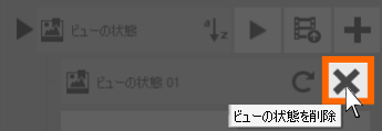

プロジェクトから[ビューの状態]を削除したい場合は、プロジェクト ナビゲータで[ビュー ステータスを削除]ボタンをクリックすることにより、いつでも削除できます。
