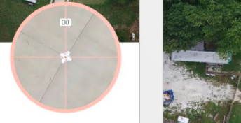

航空写真のステッチの改善
ReCap Photo のイメージ ステッチ率が改善され、イメージ セット内のより多くのイメージから特徴を検出できるようになりました。
sv カード
もう 1 つの改善点は、オーバーラップで切断されているイメージ セットについてのものです。ReCap Photo は、イメージ セットの中で最もオーバーラップが大きいエリアの結果を出力するようになりました。たとえば、400 枚のイメージ データ セットが処理され、このデータ セットの最初の 100 枚と残りの 300 枚の間にオーバーラップの切断がある場合、ReCap Photo は 300 枚のイメージを処理および出力します。コントロール ポイントとチェック ポイントは通常どおりに動作します。最初の 100 枚のイメージに制御点が存在する場合、その制御点は無効とみなされます。
