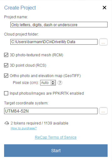

ReCap Photo は、PPK/RTK を搭載したドローン画像に対するサポートを追加しました。このオプションは、プロジェクトを送信する前に[作成]ダイアログで確認できます。
注: より高い精度は、RTK または PPK を搭載したドローンを使用してキャプチャしたイメージに対してのみ実現されます。入力イメージが PDK または RTK に対応している場合のみ、このオプションを選択してください。
地盤の制御点は、PPK/RTK の有効化とともに使用することができます。その場合、次の点に注意してください。
地盤の制御点の数 シーン精度
3 未満 GCP と PPK/RTK 対応イメージの両方の組み合わせによって決定
3 以上 GCP のみで決定
