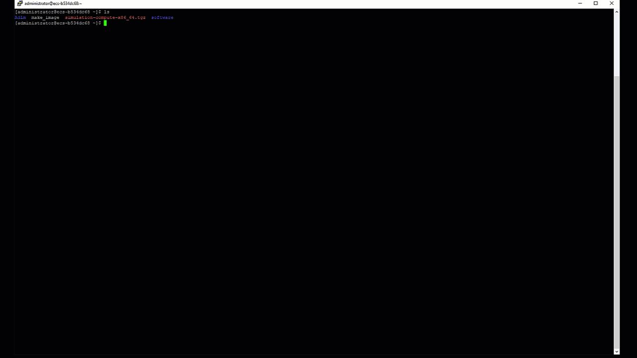

  1. コマンド プロンプトで、次のように入力します。
    unzip simulation-computeX-x86_64.zip
  2. Enter キーを押して、ファイルが解凍されるまで待ちます。
  3. ファイルが解凍されたことを確認するには、次のように入力し、
    ls
    Enter キーを押します。
  4. ディレクトリに元の .tqz ファイルと、2 つの追加ファイルが含まれていることを確認します(X は SCM のメジャー バージョンに、 はインストールする全 SCM バージョンに置き換えてください)。
    • simulation-computeX-thinclient.tgz (シンクライアント インストール用)
    • simulation-compute--x86_64.rpm(ワークステーション インストール用)
