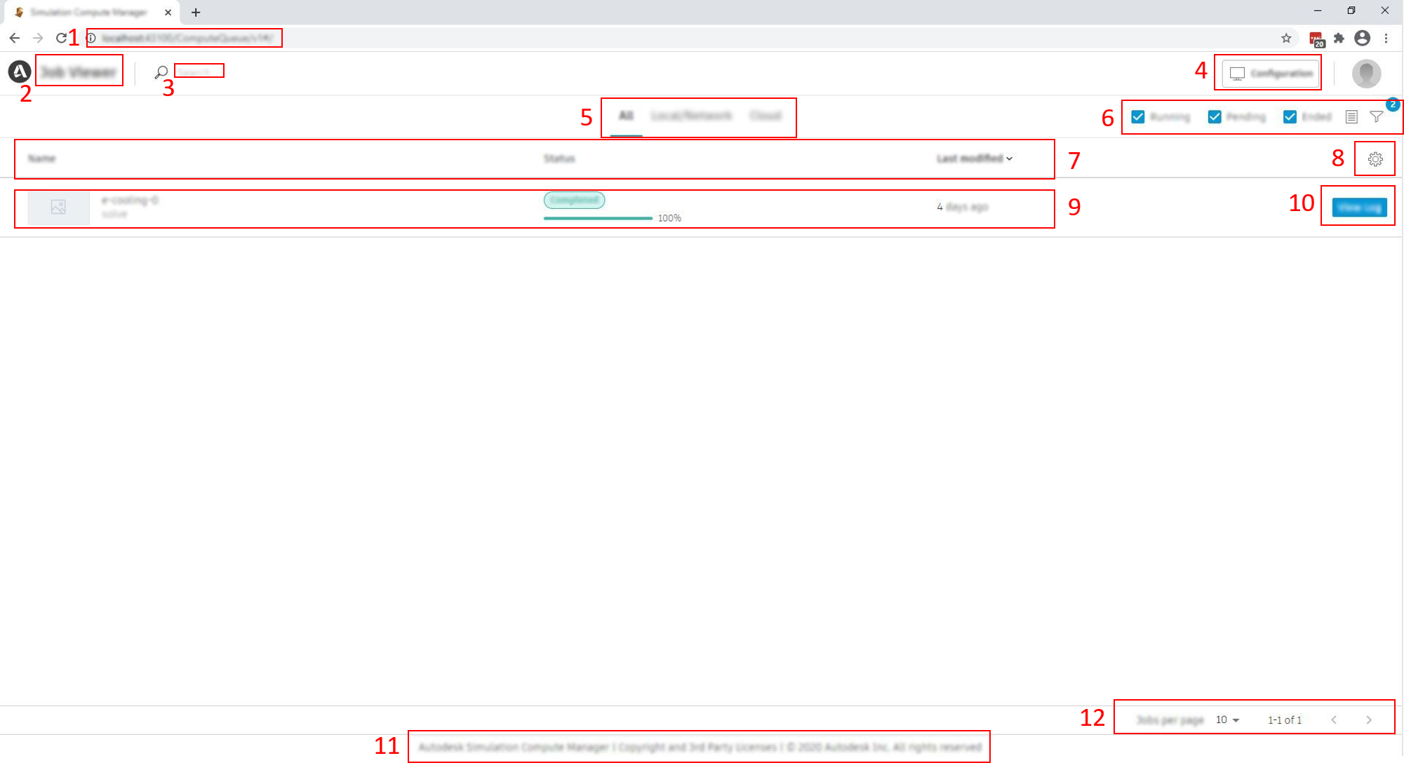

ジョブ ビューア
- ジョブ ビューアのアドレス。
- 現在のページ。
- ジョブを検索します。
- [設定]ページに切り替えます。
- [ジョブ フィルタ]タブを[すべて]、[ローカル/ネットワーク]、または[クラウド]のいずれかに切り替えます。
- ビュー フィルタを管理します。
- ジョブ情報の列((6)で設定可能)。
- ジョブ ビューアの設定を管理します。
- ジョブ情報を表示します。
- ジョブをキャンセルまたは削除するか、ログを表示します。
- ライセンスおよび著作権情報を表示します。
- ページ付け設定を管理します。
