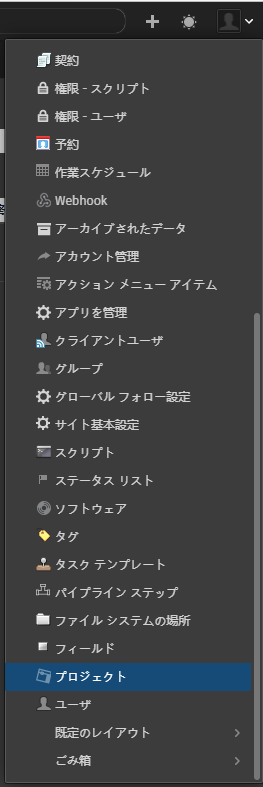

テンプレートを検索または管理するには、[設定] (Settings)メニューから[プロジェクト] (Projects)ページに移動します。
![[プロジェクト] (Project)メニュー](../../images/ar-project-templates-projects-menu-03-fptr.png)

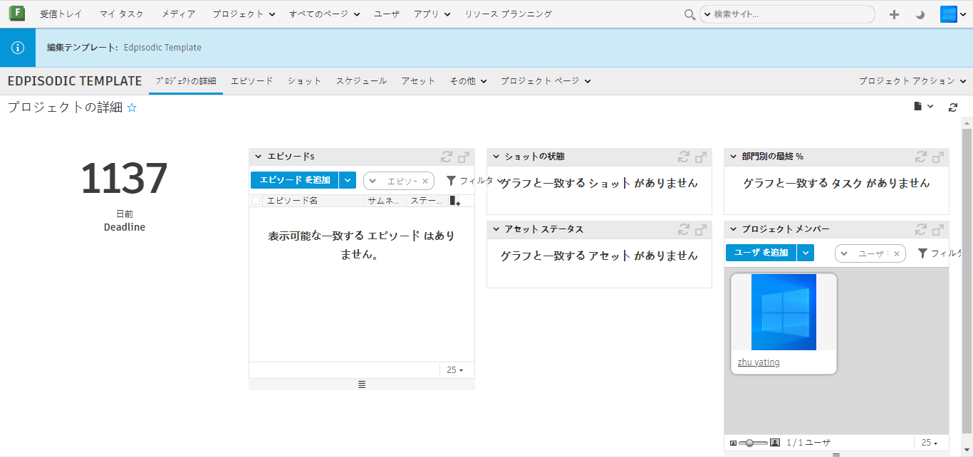

同様に、テンプレートを編集するには、任意のテンプレートのリンクをクリックし、プロジェクトに変更を加える場合と同じように編集します。テンプレート プロジェクトの上に青いバナーが表示されて、プロジェクト自体ではなくテンプレートを変更していることが通知されます。
![[Edit template]](../../images/ar-project-templates-edit-template-05-fptr.png)
