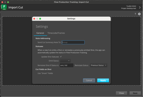

利用可能なステータスはサイトごとにカスタマイズされることが多いため、適切な規則を使用するためにアプリで特定のオプションを設定することができます。ステータスの選択を管理するには、右上の歯車アイコンをクリックし、[設定] (Settings)ウィンドウを開きます。
ショットのステータスを更新(Update Shot Statuses)
このチェックボックスは、カットを読み込むときにアプリがショットのステータス フィールドを操作するかどうかを指定します。Flow Production Tracking のステータスを手動で制御する方法を維持するには、このチェックボックスをオフにします。含まれないショットや元に戻ったショットがあった場合は引き続きレポートされますが、読み込みの一環としてステータス フィールドのみが残されます。
省略ステータス(Omit Status)
入力 EDL に含まれないショットが検出された場合、アプリはそのショットをこのステータスに変更します。このドロップダウンで、Flow Production Tracking のフィールドに設定されている利用可能なステータスを選択できます。
ステータスが...である場合、ステータス ショットを元に戻す(Reinstate Status Shot if Status is)
以前はカットに含まれていなかったが入力 EDL では元に戻っているショットを判断するときに、アプリが参照するステータスです。多くの編集ワークフローでは「カットに含まれない」ことを示すために 2 つ以上のステータスを必要とするため(「省略(Omit)」と「保留中(On Hold)」の両方など)、Import Cut ツールでは 2 つ以上のステータスをテキスト形式で定義することができます。必要なステータス コードをカンマで区切って入力します。
ステータスを元に戻す(Reinstate Status)
入力 EDL で元に戻っているショットが検出された場合、そのショットをこのステータスに変更します。特定のステータスか Previous Status を選択できます。Previous Status は、除外される前のステータスを Flow Production Tracking の履歴から確認して、そのステータスに戻します。

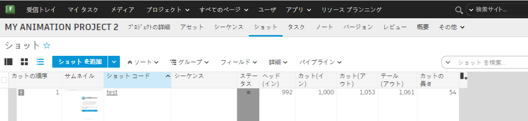

ショットのフレーム範囲フィールドは、Import Cut で更新することもできます。これらのフィールドは一般的に、アーティストがショットで作業するときにレンダリングに使用するフレーム範囲を制御するため、重要です。Import Cut ツールは、以下のフィールドを更新します(関連する場合)。
簡単に言うと、これらのフィールドは、「カット内」で使用されているショットのフレーム範囲(ハンドル「なし」)と、最終的に配信される必要があるショットの全範囲(ハンドル「あり」)をカバーします。
ただし、Flow Production Tracking には、この情報を管理するために使用できる 2 種類のフィールドがあります。ほとんどのサイトでは、単純な数値フィールドであるショットの標準カット フィールドを使用しています。しかし、一部のサイトでは、組み込みの計算機能を持つ従来の「スマート」カット フィールドが使用されています。サイトでこの「スマート」カット フィールドを使用している場合、チェックボックスをクリックすると、Import Cut ツールでそのフィールドが代わりに使用されます。

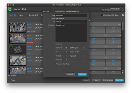

ショット フィールドを更新する
入力 EDL の内容によっては、カットをレビュー用に Flow Production Tracking に読み込むがショット カット フィールドは更新しない、という場合があります。これは、最終結果用にフル ショットとは異なるフレーム範囲のショットを使用するトレーラ カットを読み込むような状況で便利です。ショット フィールドをそのままにして、Flow Production Tracking でトレーラ カットをレビューのために使用できます。
これを支援するために、Import ウィンドウにはショットのカット フィールドを更新するかどうかを指定する Update Shot Fields チェックボックスがあります。更新する場合はチェックボックスをオンにして、そのままにするにはオフにします。このチェックボックスは維持され、アプリは以前の読み込み時の状態を記憶します。
