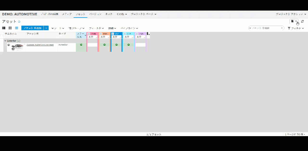

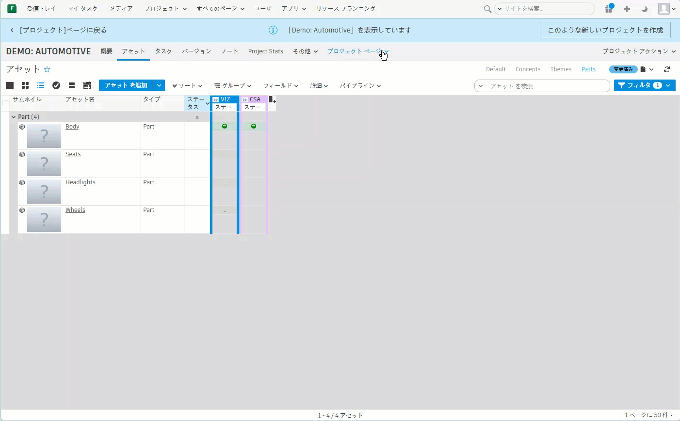

既存のビューを活用する

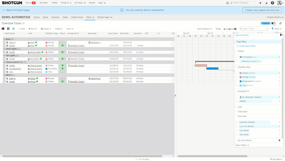

[アセット] (Assets)ページに新しいビューを追加することは、アセット タイプごとにアセットをすばやく表示する 1 つの例です。これは、ビューまたはページ フィルタを使用して行うことができますが、ここではビュー別に整理する方法を選択しました。Flow Production Tracking に付属する自動車デザインのデモ プロジェクトでこれを確認できます。もう 1 つの例として、[タスク] (Task)ページに新しいビューを追加し、各ビューでフィルタを実行して、異なるパイプライン ステップを表示する方法があります。

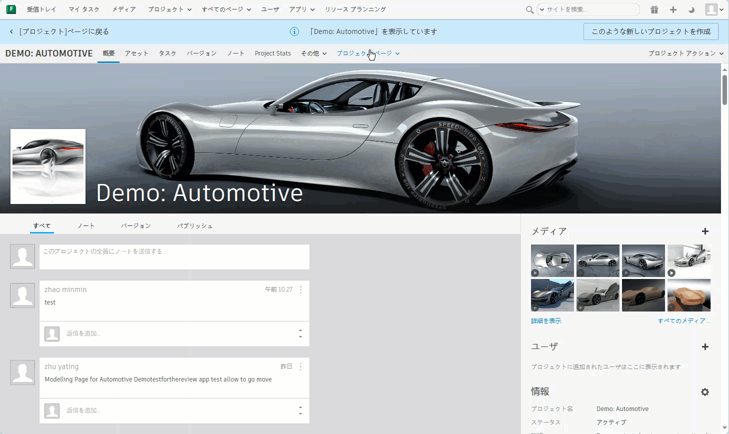

カスタム ビューを作成する方法
カスタム ビューを使用すると、表示オプションのロックを解除できます。ページの右上隅にある[ページをデザイン](Design Page)オプションをクリックし、[新規ビュー](New View)を選択します。ビューの名前を変更し、表示する情報を正確に選択します。これは、[ページをデザイン](Design Page)オプションを含むすべてのページで実行できます。

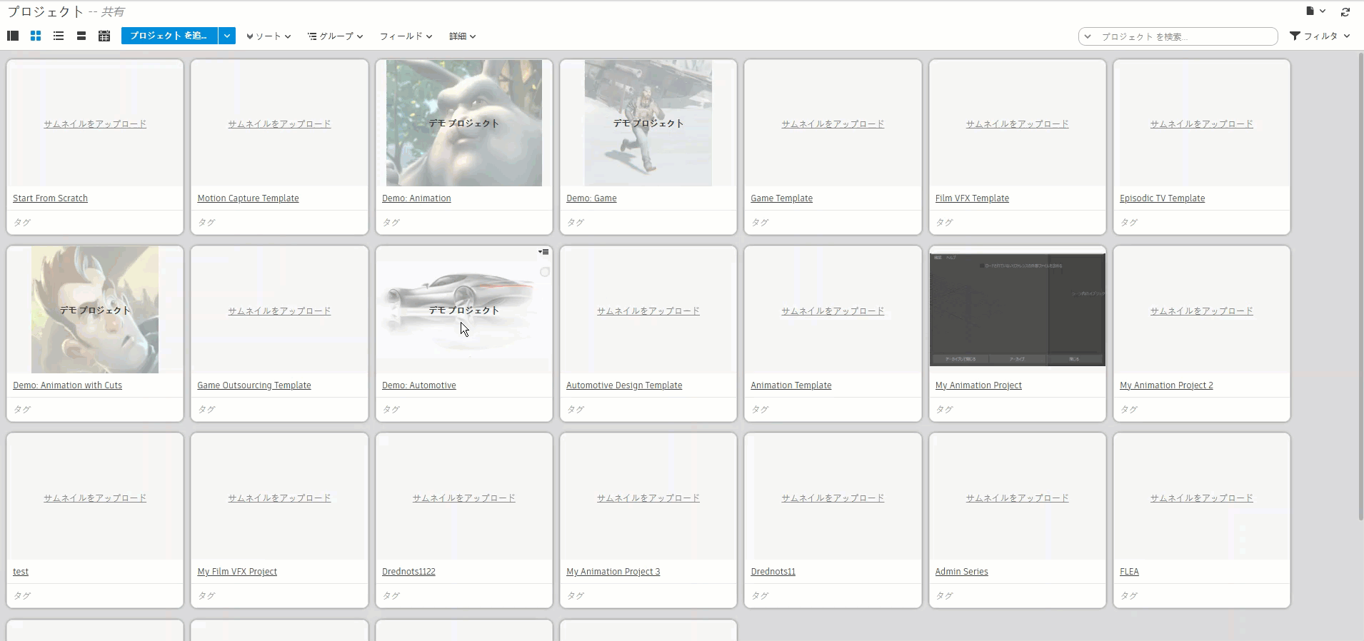

カスタム ページを作成する方法
カスタム ページの追加は、Flow Production Tracking のすべてのデータの新しいビューを作成する非常に高度な方法です。新しいカスタム ページの作成は、[新規ページ](New Page)を選択して、作成するページのタイプを選択するだけで簡単に行うことができます。
プロジェクトがダイアログに表示される場合、またはプロジェクトを選択した場合、ページはその 1 つのプロジェクトにバインドされます。プロジェクト フィールドを削除すると、ページは Flow Production Tracking に対してグローバルになります。
エンティティに基づいてページを表示するオプションがあります。たとえば、[ノート] (Notes)を選択した場合、このページのすべての情報は Flow Production Tracking のノートに関するデータのみを参照します。この例では、1 つのページで複数のデータ タイプを使用できる [キャンバス] (Canvas)ページを示します。ウィジェットおよび事前設定されたウィジェットを使用して、すべてのデータを表示できます。
