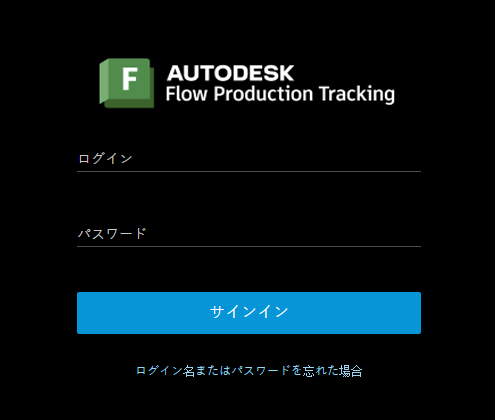

従来の Flow Production Tracking ログイン資格情報
Autodesk Account に移行する前に、Flow Production Tracking ログインとパスワードを含む従来の Flow Production Tracking サイト認証を使用しました。
legacy-login

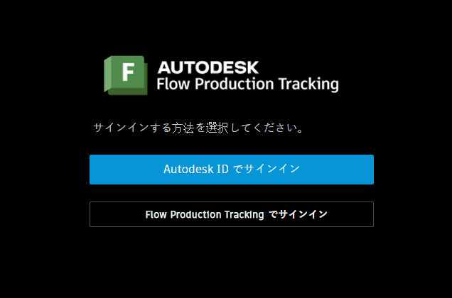

デュアル ログイン モード
移行の処理中に、Flow Production Tracking 管理者がデュアル ログイン モードをアクティブにしている可能性があります。この移行フェーズでは、Flow Production Tracking サイト ログイン資格情報を使用するか、Autodesk ID を使用してログインするように求められます。
dual-login

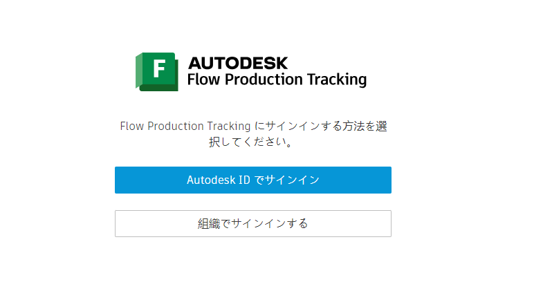

SSO を使用している場合は、組織にサインインするオプションを選択できます。
legacy-login

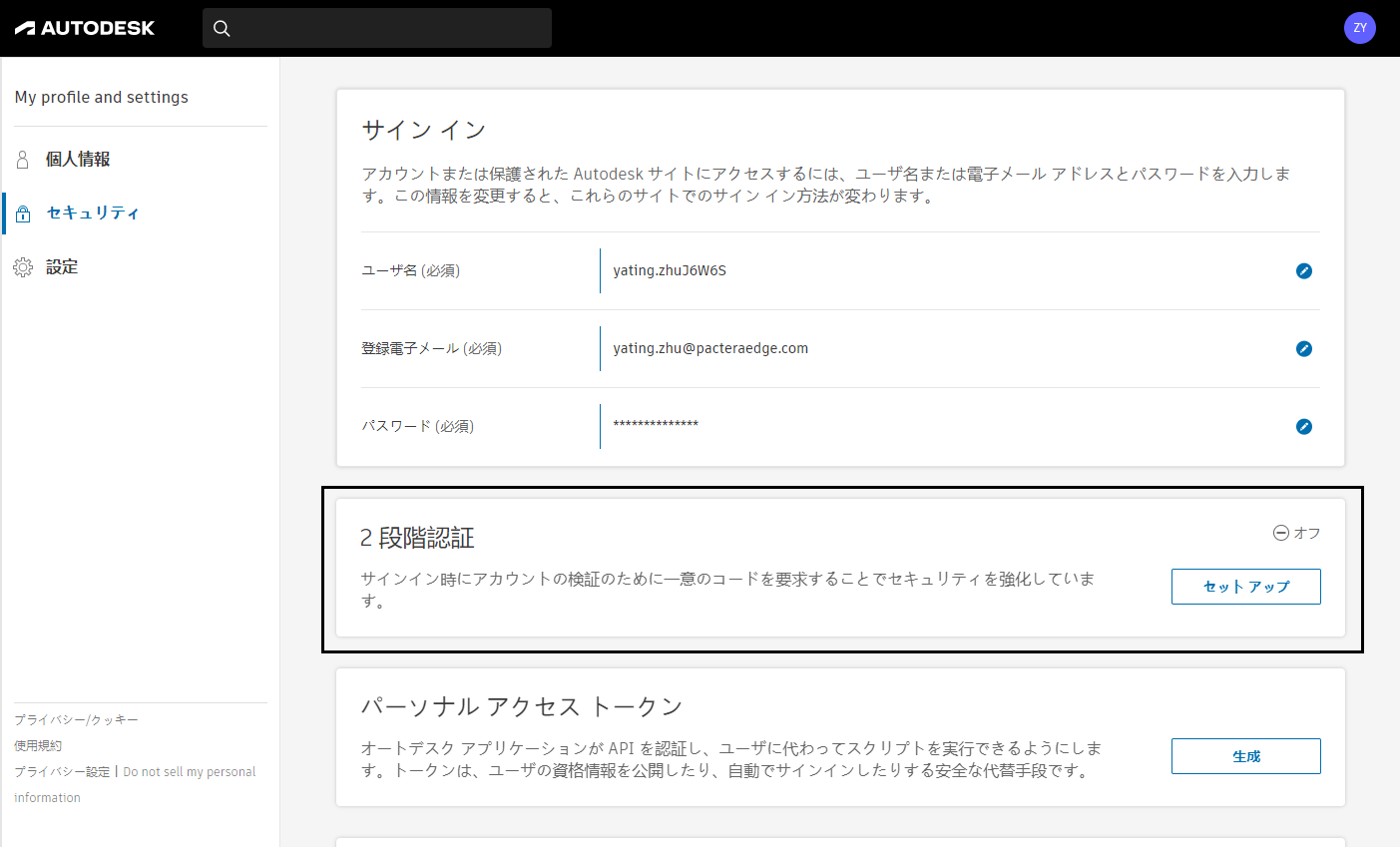

2 段階認証を設定する

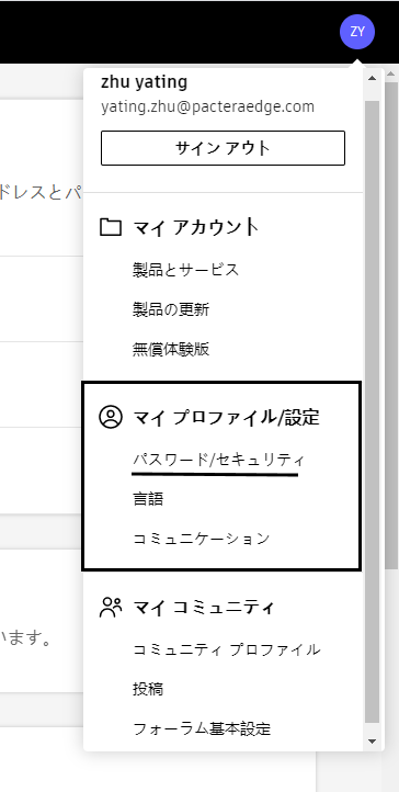

セキュリティ方針として、アカウントに 2 段階認証を設定することをお勧めします。Flow Production Tracking 管理者が Flow Production Tracking サイトにアクセスする場合にも、2 段階認証を有効にしておく必要があります。https://profile.autodesk.com/ で 2 段階認証を設定できます。
2FA-settings-1
2FA-settings-1
詳細については、「2 段階認証を設定する」を参照してください。

個人用アクセス トークンを生成する
重要:
サイトの移行が開始または完了すると、Autodesk Identity プロファイルで生成した PAT を Flow Production Tracking ユーザに関連付けることができます。

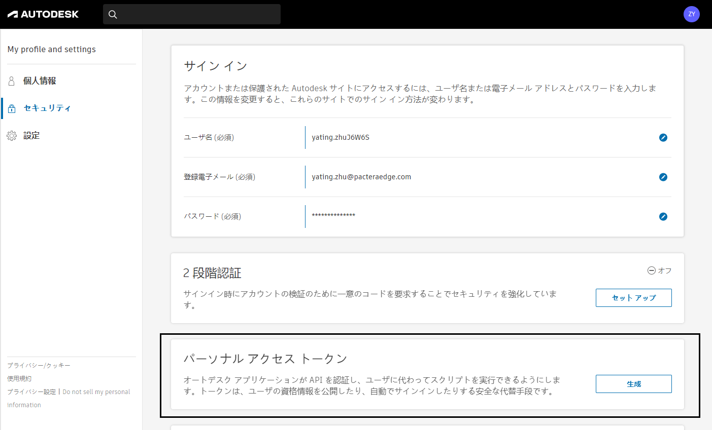

  1. [セキュリティ] (Security)タブの下の Autodesk プロファイルに移動します。
  2. [個人用アクセス トークン](Personal access tokens)セクションで、[生成] (Generate)を選択します。
PAT-setup

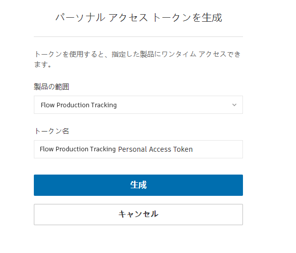

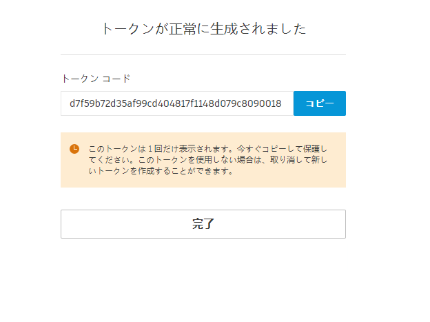

  1. [アプリケーションの範囲](Application scope)リストで、Flow Production Tracking を選択します。
  2. [トークン名](Token name)フィールドにトークンの名前を指定します。[生成] (Generate)を選択します。
PAT-generate
トークン コードが生成されます。このトークンは 1 回だけ表示されます。安全な場所にコピーを保存してください。このトークンを Flow Production Tracking サイトのプロファイルにコピーします。
PAT-token-code

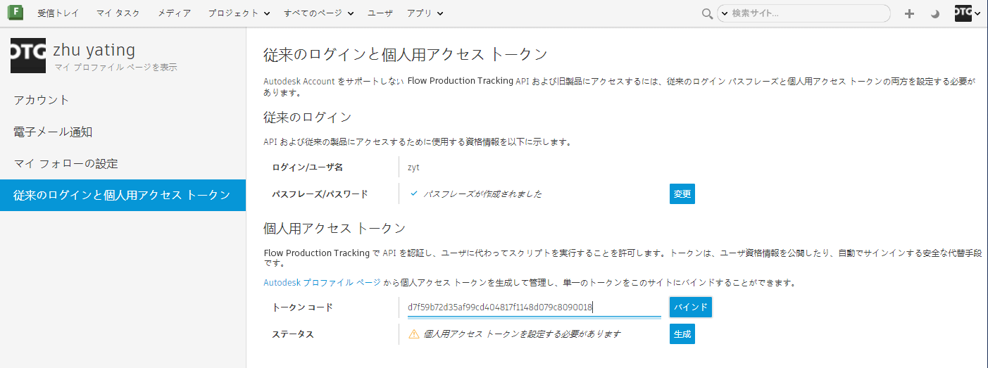

個人用アクセス トークンをプロファイルに保存する

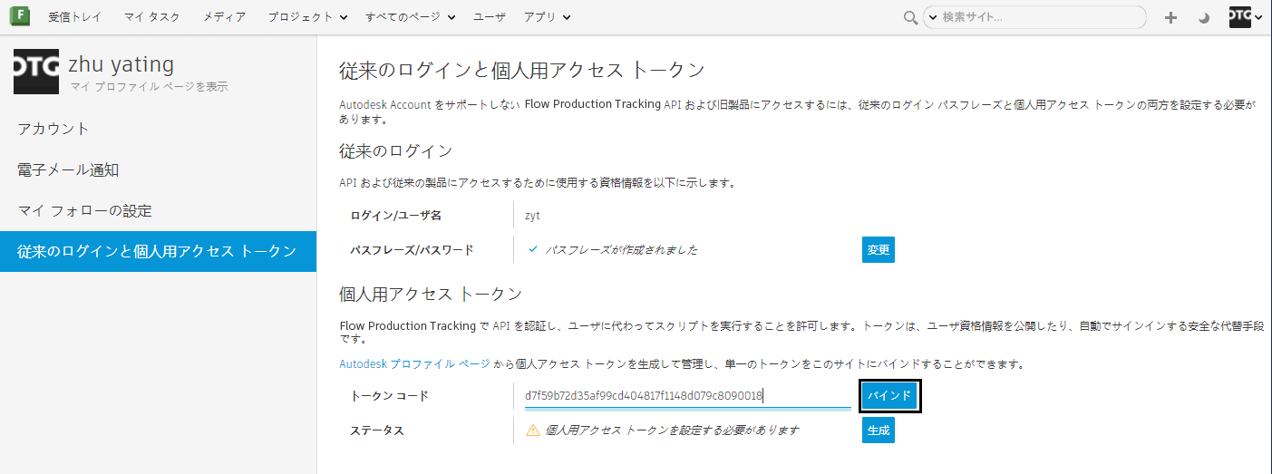

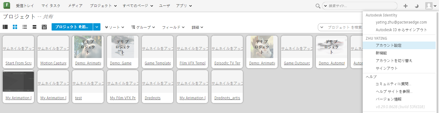

  1. Flow Production Tracking サイトで、ユーザ設定メニューからプロファイルを選択して、[アカウント設定](Account Settings)を選択します。
PAT-user-settings
  1. プロファイル ページで、[従来のログインと個人用アクセス トークン](Legacy login and Personal Access Token)を選択します。
PAT-save-sg
注:
[個人用アクセス トークン](Personal Access Token)セクションにアクセスするには、Autodesk Identity を使用してログインする必要があります。

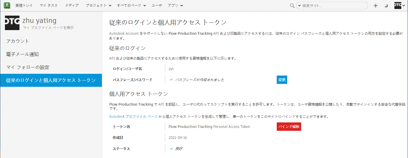

  1. [個人用アクセス トークン](Personal access token)テキスト フィールドにトークン コードを貼り付けます(上の図を参照)。
  2. [バインド] (Bind)を選択します。
PAT-bind
PAT-bound
これで外部アプリケーションを使用する準備が整いました。
