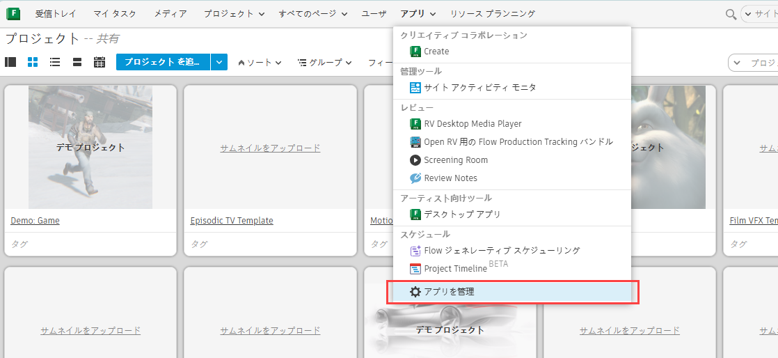

    1. [アプリ] (Apps)メニューを開き、[アプリを管理](Manage Apps)を選択します。
      [アプリ] (Apps)メニュー

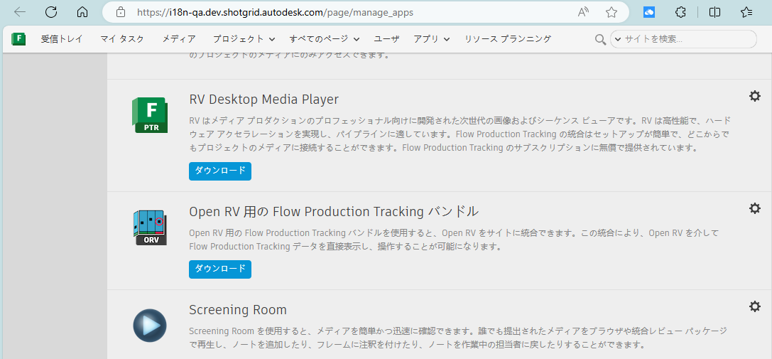

    2. [アプリを管理](Manage Apps)ページの[Open RV 用の Flow Production Tracking バンド](Flow Production Tracking Bundle for Open RV)セクションまでスクロールし、[ダウンロード] (Download)をクリックします。
      [アプリを管理](Manage Apps)の[ダウンロード] (Download)ボタンの場所
      パッケージの名前は flow_production_tracking-1.0.rvpkgs です。
