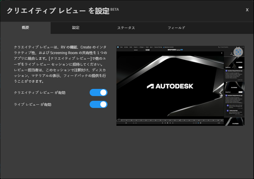

クリエイティブ レビューとライブ レビューを有効にする

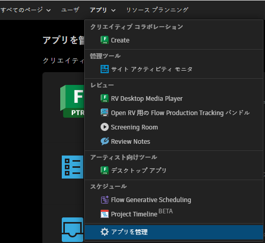

  1. 管理者として、[アプリ] (Apps) > [アプリを管理](Manage Apps)を開きます。
    [アプリ] (Apps)メニュー > [アプリを管理](Manage apps)

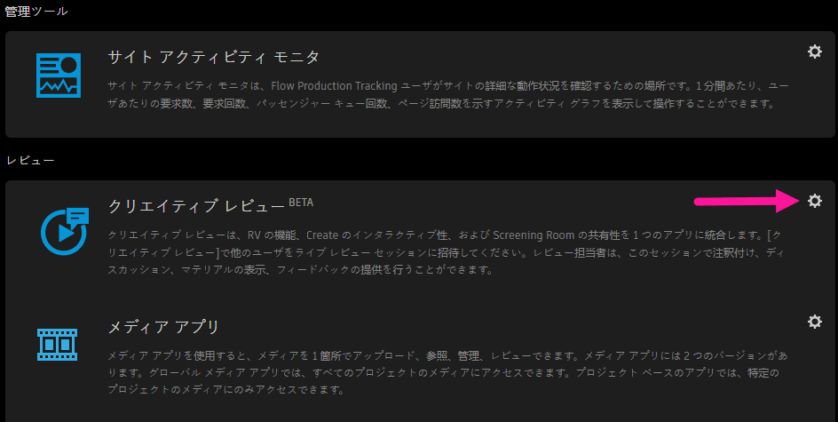

  2. [アプリを管理](Manage Apps)ページで、クリエイティブ レビューの設定メニューを開きます。
    クリエイティブ レビューの設定メニューの場所
  3. [概要] (Overview)タブで[クリエイティブ レビュー](Creative Review)を有効にします。ライブ レビューを有効にして、ユーザに共有レビュー セッションの作成を許可することもできます。
    CR 設定の有効化アプリ
  4. 設定メニューを閉じて、変更を保存します。

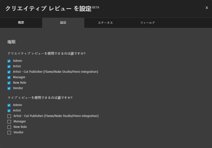

クリエイティブ レビューとライブ レビューを使用できるロールを選択する
  3. [設定] (Configure)タブで、クリエイティブ レビューにアクセスできるロールと、ライブ レビュー セッションの作成やこれらのセッションへのアクセスを実行できるロールを選択します。
    クリエイティブ レビューでアクセスできるユーザを設定
    注:
    ライブ レビューの権限では、ライブ レビュー セッションを作成できるユーザだけでなく、ライブ レビュー セッションにアクセスできるユーザも定義されます。
    選択したロールは、クリエイティブ レビューを使用してメディアを表示できるようになります。

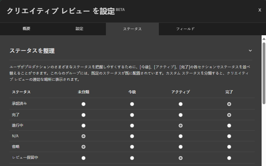

クリエイティブ レビューで使用可能な Flow Production Tracking のステータスを整理する
  3. [ステータス] (Statuses)タブでステータスを整理します。クリエイティブ レビューでは、ステータスは、ここで割り当てたカテゴリ([未分類] (Uncategorized)[今後] (Upcoming)[アクティブ] (Active)[完了] (Done))に並べ替えられて表示されます。
    クリエイティブ レビューのステータス
    ヒント:
    サイトのステータスを管理するには、[管理者] (Admin)メニュー>[ステータス リスト](Status List)を開きます。

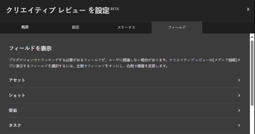

[メディア情報] (Media Information)タブに表示されるフィールドを設定する
  3. [フィールド] (Fields)タブで、クリエイティブ レビューの[メディア情報](Media Information)タブに表示するフィールドを選択して、整理します。
    クリエイティブ レビューのフィールド
