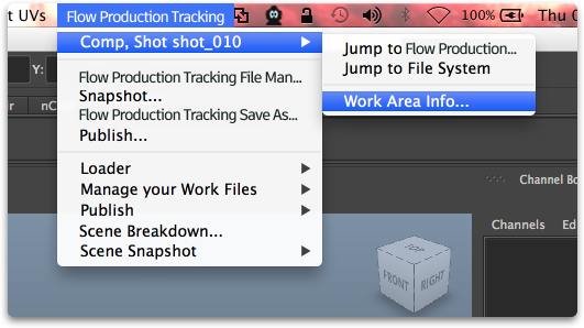

このアプリは、現在の作業領域と現在の環境で実行しているすべてのアプリの詳細情報をグラフィカルに表示します。コンテキスト メニューからアクセスできます。

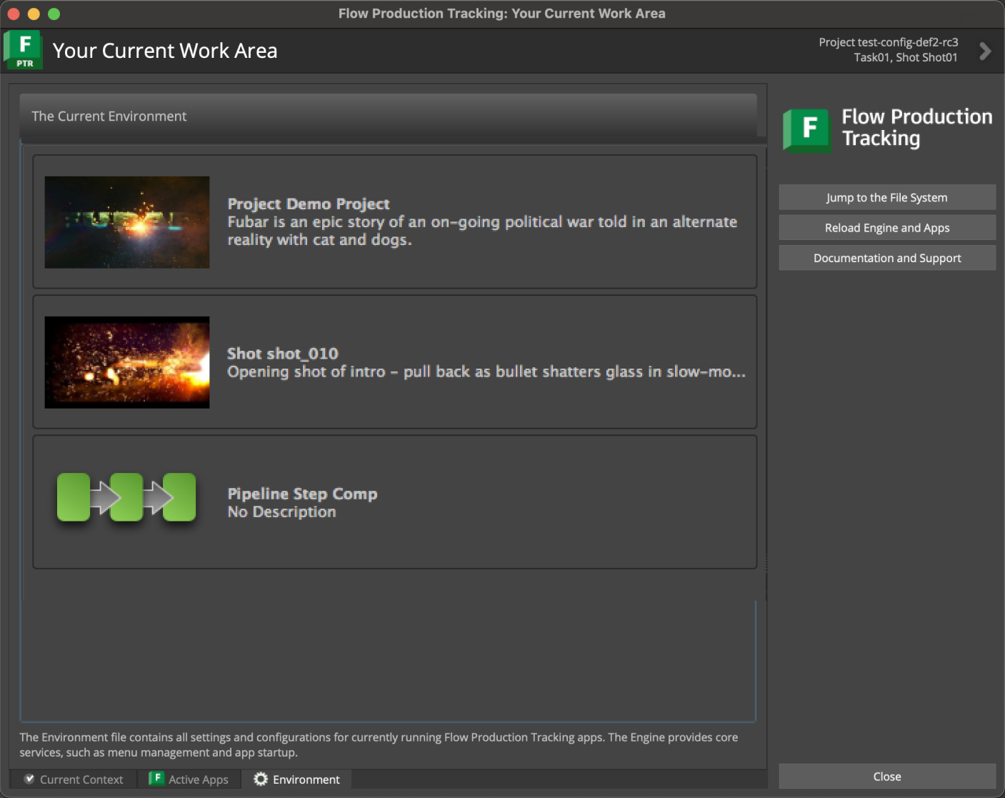

現在の作業領域
スクリーンショット
ここには現在のショット、アセット、タスクなどが表示されます。リスト内の項目をダブル クリックすると、その項目の Flow Production Tracking の[詳細] (Detail)ページが表示されます。

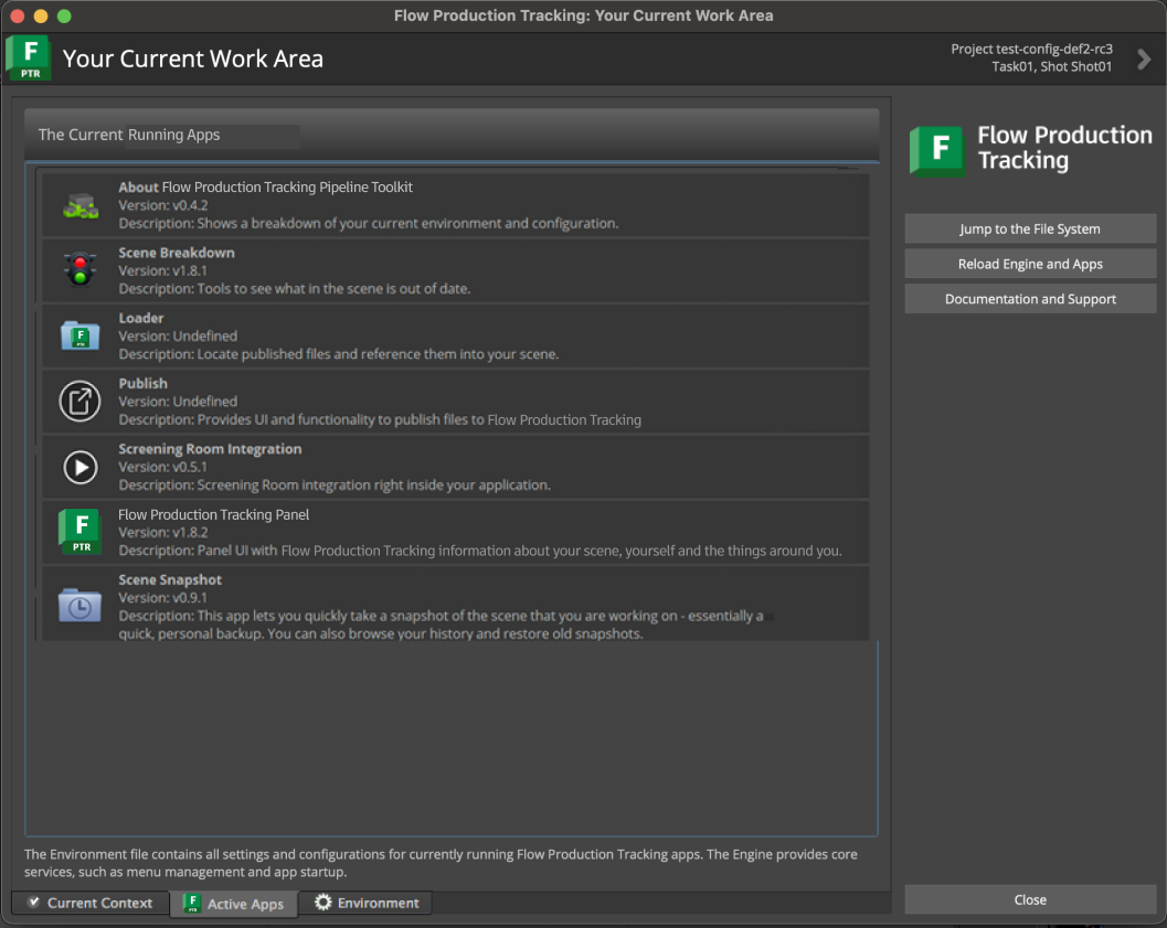

実行中のアプリ
スクリーンショット
現在実行中のすべてのアプリおよびそのバージョンと説明を表示します。アプリをダブル クリックすると、そのアプリのマニュアル ページが開きます。

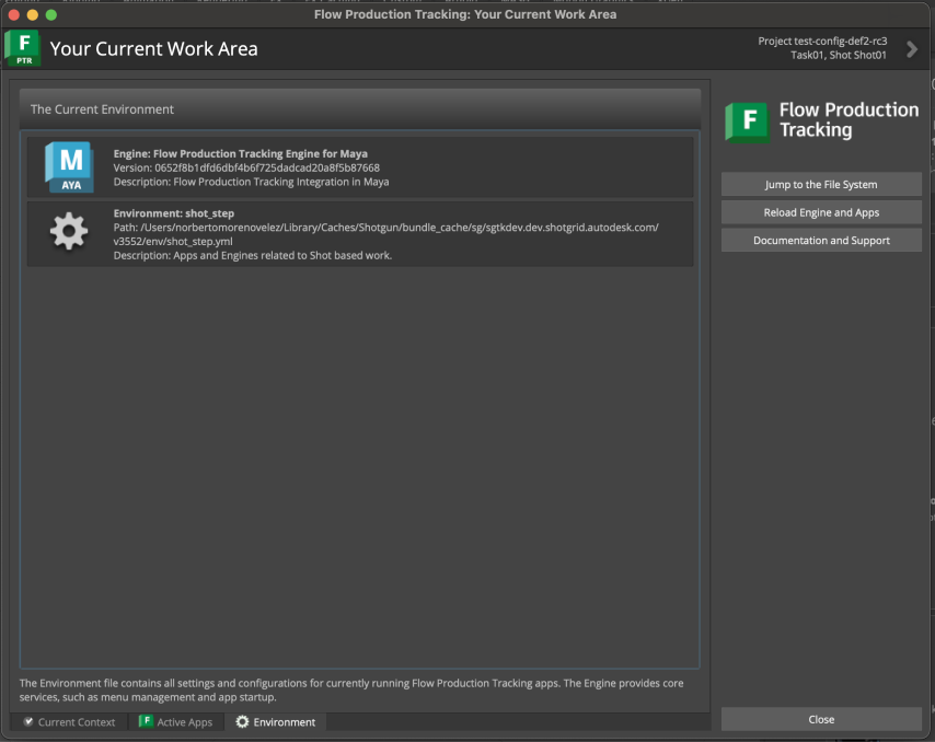

現在の環境
スクリーンショット
現在ロードされている環境ファイルとエンジンを表示します。これはデバッグの際に便利です。
