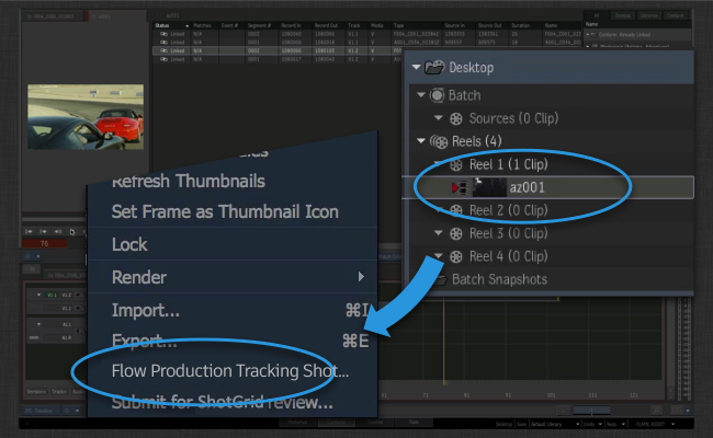

コンテンツFlame でシーケンスのコンフォームをセットアップし、タイムラインのすべてのセグメントにショット名を割り当てたら、シーケンスを選択し、右クリックして[Flow Production Tracking ショット書き出し](ShotGrid Shot Export)オプションを選択します。

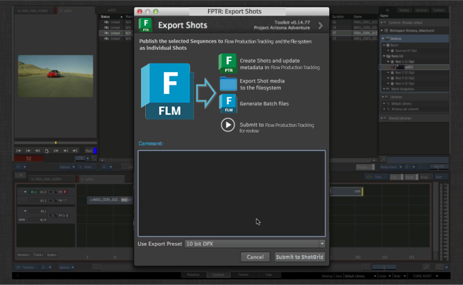

これにより、パブリッシュの冒頭のコメントを入力できる Flow Production Tracking の UI が表示されます。このコメントはレビューに送信され、パブリッシュとその他のコンテンツに説明を追加する場合にも使用されます。
説明とは別に、書き出されるプレートに使用する出力データ形式を選択することもできます。これらのプリセットは Toolkit アプリ設定の一部であり、貴社のニーズに合うように設定できます。
送信ボタンをクリックすると、多くの処理がすぐに実行されます。
ショットとタスクが Flow Production Tracking で作成されます。作成される新しいショットに関連するタスクのリストは、一貫性のある構造をすぐに無駄なく作成できるように、タスク テンプレート設定を介して設定可能です。既定では、ショットはシーケンスの子として関連付けられますが、これも設定可能で、シーンまたはエピソードを作業している場合は、代わりにショットと連携するように書き出し機能を再設定できます。

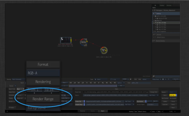

ショットの Flame バッチ ファイルをパブリッシュしたら、レンダリングと出力の設定が事前に入力されたバッチ ファイルを開くために、このショットから Flare を直接起動できます。新しいバージョンをレンダリングするには、単純に Render Range ボタンをクリックします。

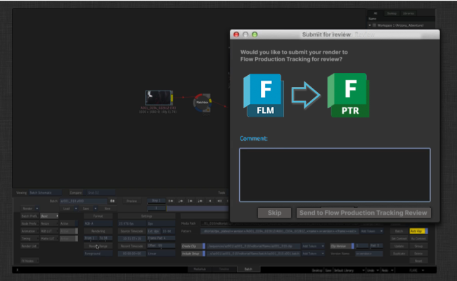

Toolkit にダイアログが表示され、Flow Production Tracking Review にレンダリングを送信するかどうかを選択できます。
Flow Production Tracking によってファイルがパブリッシュおよびトラックされ、必要に応じてレビューにも送信されます。
