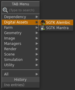

Flow Production Tracking Alembic 出力を使用するには、最初にスクリプトを Toolkit 作業ファイルとして保存し、Houdini の TAB メニューから新しいノードを作成します。これにより、通常の Alembic 出力ノードに類似したノードが作成されます。
Alembic ノード

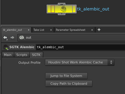

このノードは複数の出力プロファイルを使用して設定できます。Alembic キャッシュをディスクに書き込む必要がある場合に、それぞれのプロファイルで異なるテンプレート パスを使用します。
Alembic ノード

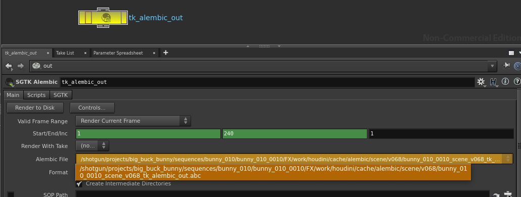

手動でパスを入力するのではなく、使用する出力プロファイルを指定するだけで、ノードが残りのパスを自動的に計算してくれます。UI には計算されたパスが表示されます。
Alembic ノード
出力 Alembic ファイルはバージョンで管理され、バージョン番号は、Multi Publish を使用したパブリッシュ時に自動的に増分される現在の Houdini シーン ファイル バージョンに常に準拠します。
