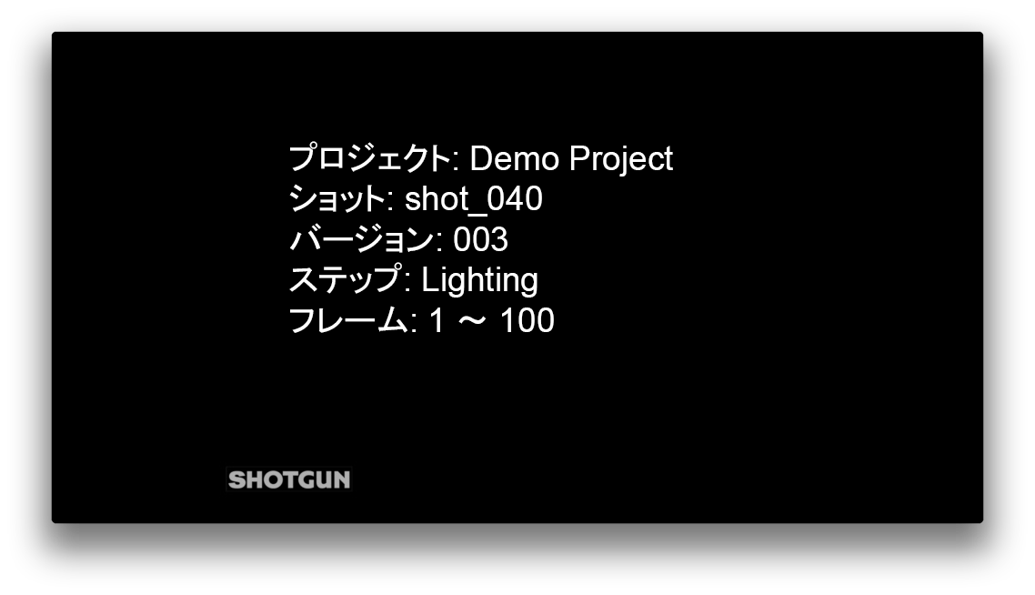

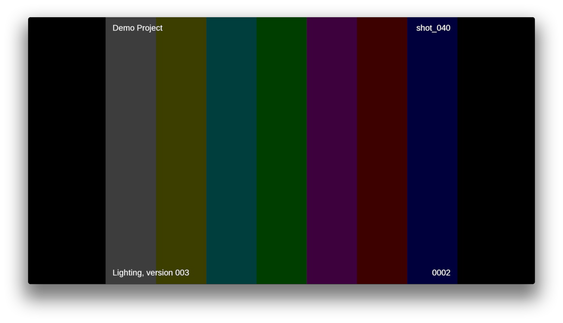

このモードはイメージ シーケンスから QuickTime ファイルを作成して、レビューできるようにバージョンとして Flow Production Tracking に送信します。生成された QuickTime にはスレートとバーンインがあります。フォント、ロゴの位置、ムービーの圧縮オプション、バーンイン/スレート情報などの項目は現在既定のフックでハードコードされているため、動作を調整するためにフック関数を再実装することをお勧めします。
次に、スレートとバーンインの、現在の既定の形式を示します。
