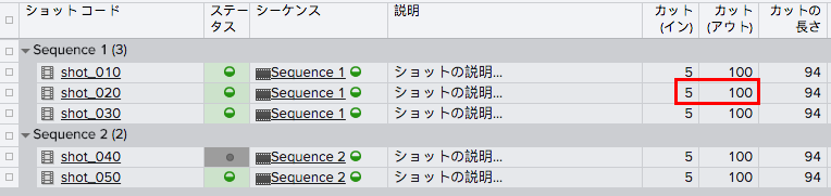

このオプションをクリックすると、Flow Production Tracking Toolkit は現在の作業領域(通常はショット)に関連する Flow Production Tracking エンティティを確認し、インとアウトのフレーム情報を含むイン フィールドとアウト フィールドを探します。通常、これはショットと一緒に使用されるため、この場合、アプリは Flow Production Tracking の既定の設定で定義された標準的なショットのイン フィールドとアウト フィールドを使用します。ただし、他のフィールドからフレーム範囲を取得するようにアプリを完全に設定することもできます。

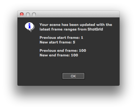

アプリを実行すると、このインとアウトを使用して現在のシーンが更新され、最後に概要メッセージが表示されます。

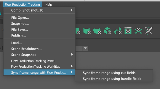

menu_name プロパティを設定すると、Flow Production Tracking メニューでこのアプリの複数のインスタンスを定義できます。これにより、さまざまな Flow Production Tracking フィールドを同期する複数のメニュー アクションを定義することができます。
定義するには、menu_name にそれぞれのアプリ インスタンス名を設定し、各インスタンスにフレーム イン フィールドとフレーム アウト フィールドを設定します。

Flow Production Tracking メニューには、別個のオプションとして表示されます。
