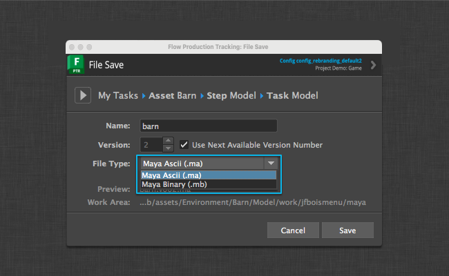

新しい File Save ダイアログで、保存するファイルの拡張子を選択できます。これを有効にするためには、パイプライン設定の templates.yml ファイルを調整する必要があります。最初に、templates.yml 内のトークン リストでトークンを定義する必要があります。
maya_extension:
type: str
choices:
ma: Maya Ascii (.ma)
mb: Maya Binary (.mb)
default: ma
alias: extension
maya_extension はトークンの名前です。choices は、ドロップダウンに表示されるファイル タイプのディクショナリです。キー(ma と mb)は、このテンプレート トークンに指定できる有効な値です。値(Maya Ascii (.ma) と Maya Binary (.mb))は、Toolkit アプリケーションで使用できる UI に適した説明です。alias は作業ファイル アプリケーションで必要なヒントです。このトークンが拡張子であり、ドロップダウン ウィジェットに表示されるということがアプリケーションに通知されます。
その後、このトークンは Maya 固有のテンプレートに追加できます。
maya_shot_work:
definition: '@shot_root/work/maya/{name}.v{version}.{maya_extension}'
root_name: 'primary'
