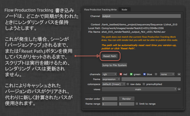

レンダリング パスをリセットする
Write Node は、ファイルを Toolkit 作業領域外から開いても有効になるように現在のパスをキャッシュ化します。場合によっては、パスが同期できなくなり「ロック状態」になることがあります。レンダリング パスがロックされた場合、この Write Node で作成されたレンダリングはパブリッシュできません。
レンダリング パスをリセットするには、作業ファイル アプリの「Version Up Scene」コマンドを使用してシーンをバージョンアップするか、書き込みノードを個別に選択して Reset Path をクリックします。

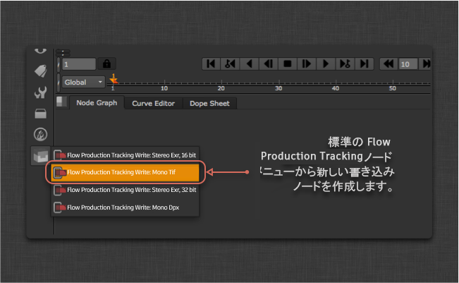

別の書き込みノード プロファイルを追加する
Flow Production Tracking Write Node は Nuke に組み込まれた書き込みノードをラップするため、Nuke でサポートされている形式をアプリで使用して、別のノードを設定から追加できます。最も簡単な開始方法は、任意のパラメータを使用して簡単な Nuke 書き込みノードをセットアップすることです。次の例では、LZW 圧縮で 16 ビット TIF を実行しているものと仮定します。テキスト エディタで Nuke スクリプトを確認すると、書き込みノードは次のように表示されます。

設定を更新すると、追加した Flow Production Tracking Write Node が Nuke で表示されるようになります。
新規追加(Add New)

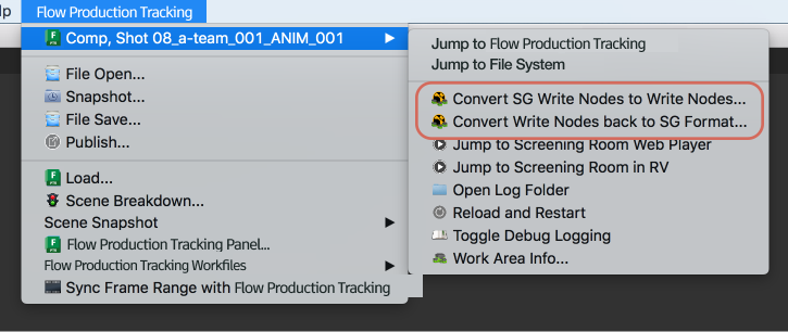

変換メニューオプションを有効にする
yml 環境ファイル内のアプリの設定に追加できる、show_convert_actions という名前の設定オプションがあります。設定 show_convert_actions: True を追加するときに、 [SG 書き込みノードを書き込みノードに変換...] (Convert SG Write Nodes to Write Nodes...) および [書き込みノードを SG 形式に再変換...] (Convert Write Nodes back to SG format...) メニュー オプションが使用できるようになります。
書き込みノード変換メニュー オプション
ただし、書き込みノブをプロモートする、定義済みの Flow Production Tracking 書き込みノード プロファイルがある場合は、show_convert_actionsTrue に設定されている場合でも、このメニュー オプションは表示されません。これは、現時点で、再変換機能がプロモートされたノブをサポートしていないためです。

reset_node_render_path()
現在のスクリプトと一致するように、指定した書き込みノードのレンダリング パスをリセットします。
None reset_node_render_path(node ノード)
パラメータと戻り値
>>> import sgtk
>>> eng = sgtk.platform.current_engine()
>>> app = eng.apps["tk-nuke-writenode"]
>>> nodes = app.get_write_nodes()
>>> app.reset_node_render_path(nodes[0])
is_node_render_path_locked()
指定した書き込みノードのレンダリング パスがロック状態かどうかを判別します。
bool is_node_render_path_locked(node ノード)
パラメータと戻り値
>>> import sgtk
>>> app.is_node_render_path_locked(nodes[0])
convert_to_write_nodes()
現在のスクリプトで見つかったすべての Flow Production Tracking 書き込みノードを標準の Nuke 書き込みノードに変換します。追加の Toolkit 情報は「tk_*」という名前のユーザ ノブに保存されます。
None convert_to_write_nodes()
>>> import sgtk
>>> app.convert_to_write_nodes()
convert_from_write_nodes()
以前に Flow Production Tracking 書き込みノードから変換された標準の Nuke 書き込みノードを、すべて Flow Production Tracking 書き込みノードに戻します。
None convert_from_write_nodes()
>>> import sgtk
>>> app.convert_from_write_nodes()
