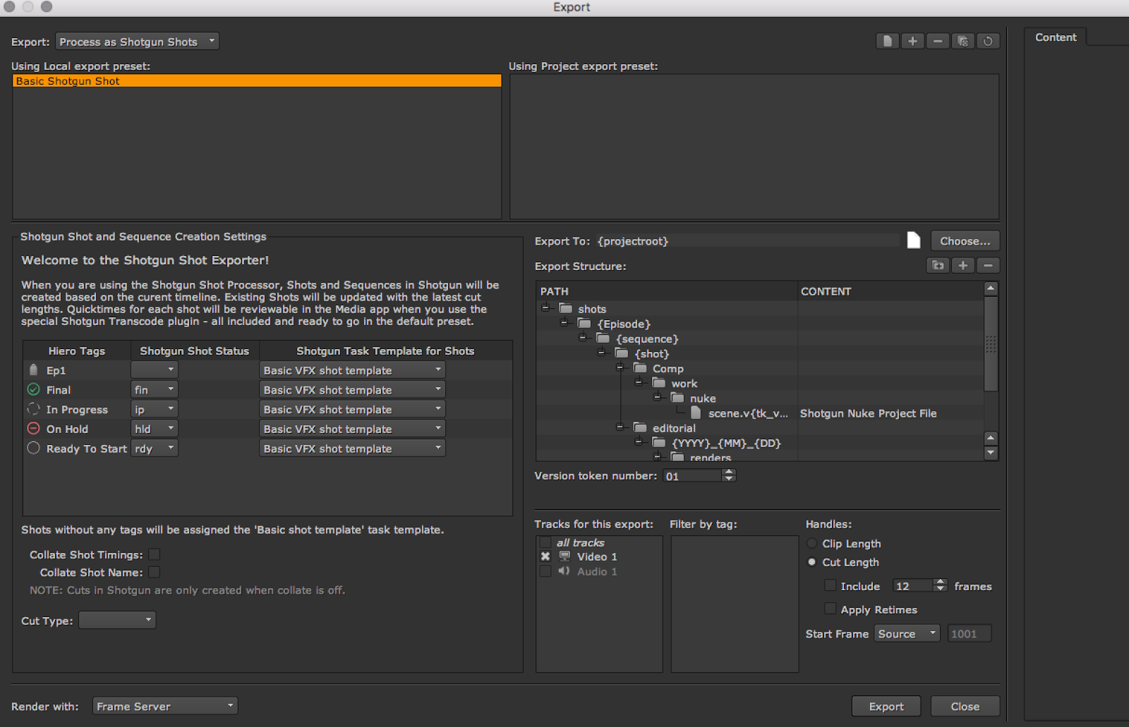

テンプレートに Episode というキーが追加されたため、tk-hiero-export アプリにその解決方法を指定する必要があります。<pipeline_configuration>/config/env/includes/settings/tk-hiero-export.yml ファイル内の custom_template_fields を次のように変更します。
 settings.tk-hiero-export:
    custom_template_fields: [{keyword: Episode, description: The episode name}]
{Episode}こうすると、 という名前の有効な書き出しトークンが Hiero エクスポータに追加されます。

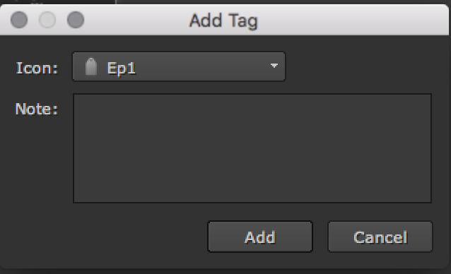

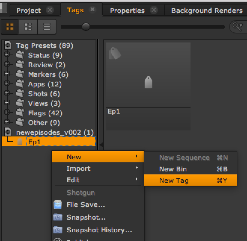

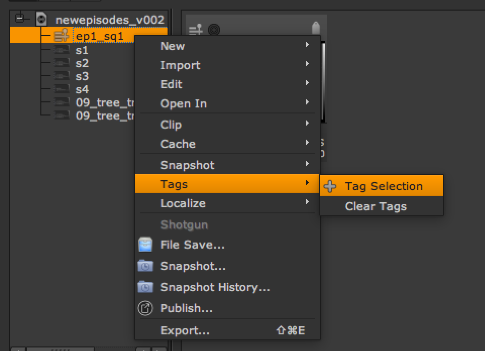

このガイドでは、タグを使用して Nuke Studio でエピソードを割り当てています。たとえば、Nuke Studio で「Ep01」というタグを作成できます。作成したら、Nuke Studio でこのタグをシーケンスに適用します。
高度な get_episode() メソッドは、Nuke Studio 内のシーケンス項目に適用されるすべてのタグを参照します。先頭に文字列「Ep」が付いているタグが見つかった場合は、これがエピソード名を定義するタグと見なされます。このメソッドを実行すると、Flow Production Tracking 内で一致する Episode が検索されて、返されます。まだ存在しない場合は、作成されます。この情報もキャッシュされるため、コストのかかる検索呼び出しを再実行する必要はありません。

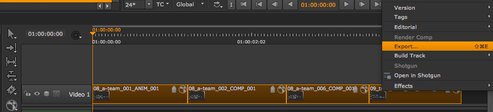

Nuke Studio を起動し、プロジェクトを作成し、シーケンスや映像を入力したので、書き出しプロセスをテストすることができます。まず、エピソード タグを作成します。Ep で開始するシーケンスのタグを検索するフックがコーディングされているため、タグに Ep… という名前を付ける必要があります。
エピソード タグを作成する
シーケンスにタグを追加します。
シーケンスにタグを追加する
シーケンスにタグを追加する
完了したら、タグの付いたシーケンスからショットを書き出します。
ショットを書き出す
構造の書き出しの階層がスキーマの階層と一致することを確認します。
注:
一致しない場合は、構造を更新しなければならない可能性があります。これらの変更を行う前に Hiero/Nuke Studio プロジェクトを開いておいた場合、または変更中にテストする場合は、書き出しパスをリセットしなければならない可能性があります。書き出しダイアログを開くと、Nuke Studio は書き出しツリーをキャッシュに格納するため、スキーマに対する変更を再ロードする場合は、更新ボタンをクリックしてツリーを再構築する必要があります。
構造階層を書き出す
[書き出し] (export)をクリックすると、Flow Production Tracking サイト内にエピソード、シーケンス、およびショットが作成され、ディスク上にフォルダ構造が作成されます。この方法で問題が生じた場合は、Nuke Studio スクリプト エディタまたは Flow Production Tracking のログ(tk-nukestudio.log)で、発生した可能性のあるエラーがないか確認してください。
