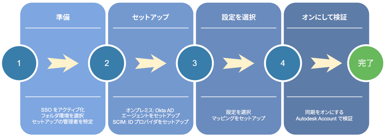

概要 - ディレクトリ同期を実装する
俯瞰的に見て、ディレクトリ同期を実装するための簡単な手順はいくつかあります。
準備
ディレクトリ同期のセットアップを準備するには:
セットアップ
ディレクトリ同期をセットアップするには、まずチームの設定でフォルダ環境を選択します。手順は、選択した環境によって異なります。
オンプレミス
オンプレミス接続の場合、ディレクトリ同期接続をセットアップする管理者を選択するように求められます。オートデスクは Okta と提携して、オンプレミス環境でのディレクトリ同期を管理しています。選択した管理者には、Okta アカウントを有効にするための電子メールが送信されます。サイン イン後、管理者は Okta AD Agent をダウンロードしてインストールし、ユーザ プロビジョニングを完了することができます。詳細については、「Okta AD Agent を使用したオンプレミスのセットアップ」を参照してください。
SCIM
SCIM 接続を使用するには、組織が使用する ID プロバイダに応じて、Okta SCIM または Azure SCIM フォルダ環境を選択する必要があります。セットアップ手順の詳細については、「Azure SCIM のセットアップ」および「Okta SCIM のセットアップ」を参照してください。
設定を選択する
次に、同期タイミング、自動確認、自動アクティベーション、読み込みタイプなど、ユーザ管理の設定を決定します。セットアップと同様に、手順はフォルダ環境によって異なります。
有効にして確認する
セットアップを完了して設定を更新したら、ディレクトリ同期を有効にすることができます。同期が完了したら、Autodesk Account のユーザ管理 > ユーザ別で、ユーザ リストが に正しく読み込まれたことを検証できます。
