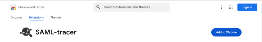

  1. 上のリストで Google Chrome SAML tracer をクリックして、[Add to Chrome]をクリックします。

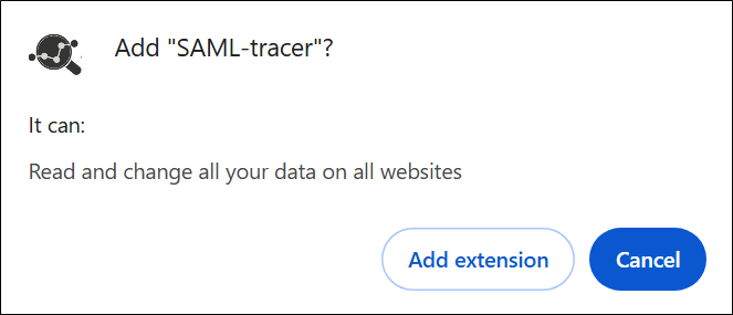

  2. SAML tracer が表示されるので、Chrome メニュー バーの[Add extension]をクリックしてインストールします。

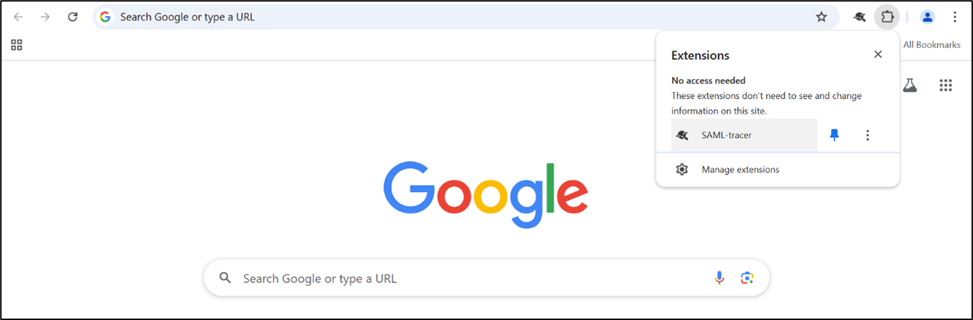

  3. Google Chrome に移動し、拡張機能アイコン、[SAML tracer]の順にクリックして、後で使いやすくなるようにピン留めします。

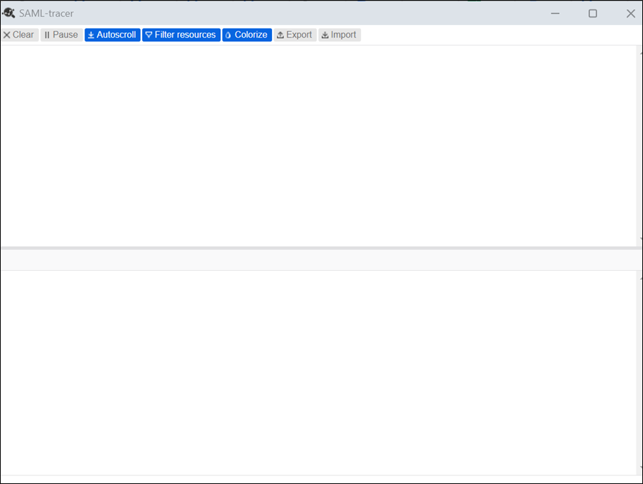

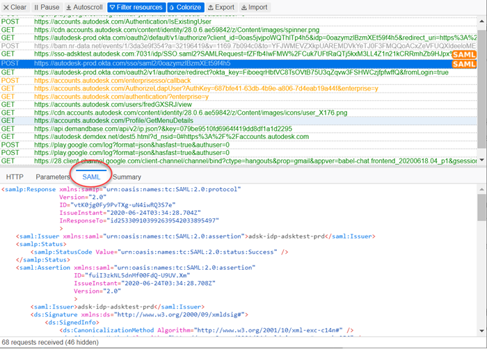

  4. をクリックすると、[SAML tracer]ウィンドウが表示されます。
    ウィンドウの上半分には、リアルタイム メソッド エントリ(GET、POST など)が表示され、下半分には選択した各エントリのすべての詳細情報を示すプレビュー ペインが表示されます。

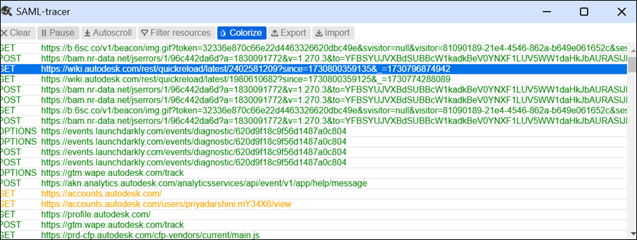

  5. すべてのメソッドを表示するため、[Filter resources]の選択を解除してください。

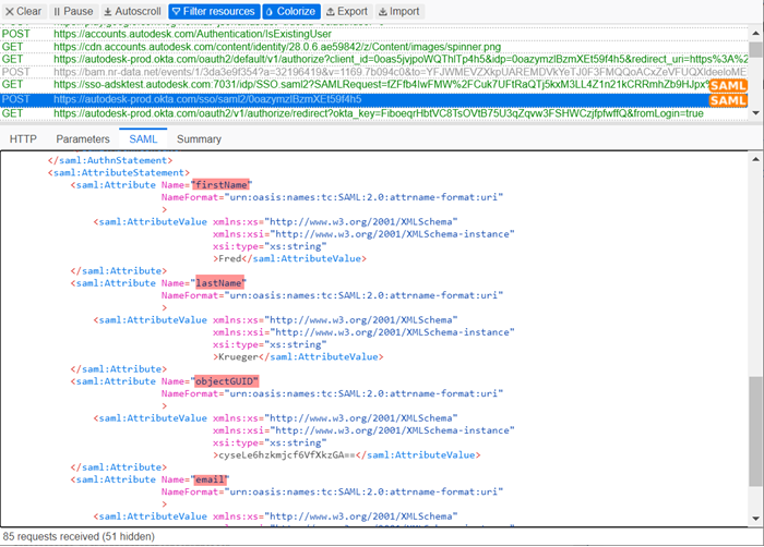

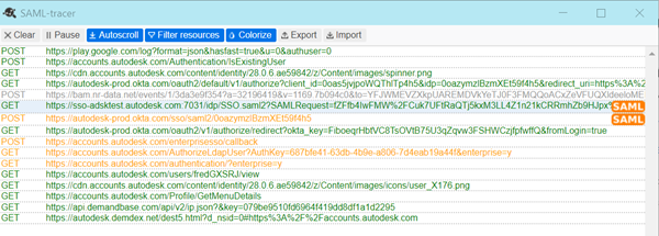

  7. SAML tracer のウィンドウに戻ると、GET および POST エントリのリストが URL 付きで表示されます。一部のエントリは、SAML タグとともにオレンジ色でハイライト表示され、SAML イベントであることが示されます。
    注:
    SAML タグがエントリの右隅に表示され、SAML イベントが渡されていることを示します。
  8. エントリをクリックし、プレビュー ペインの[SAML]タブを選択して SAML 情報を表示します。
  9. アサーションの本文を調べ、次の SAML アサーション属性を含む正しいマッピングを確認します。
    • firstName
    • lastName
    • email
    • objectGUID
  10. また、これらの各フィールドに値が入力されていることを確認します。

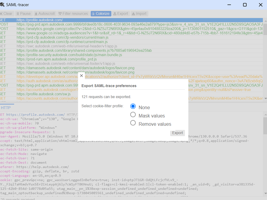

  1. SAML tracer の[Export]をクリックして、ポップアップの[Export SAML trace]設定を表示します。
  2. 適切な Cookie フィルタを選択し、[Export]をクリックします。

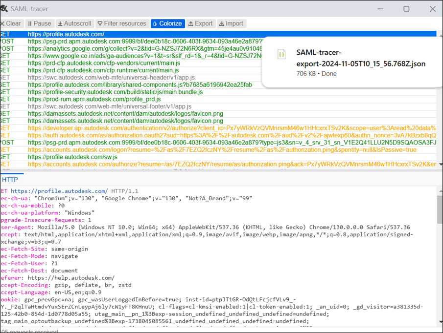

  3. ログ情報を含む JSON ファイルがダウンロードされます。
  4. [Downloads]に移動し、VS Code またはメモ帳を使用してログ ファイルを開きます。
