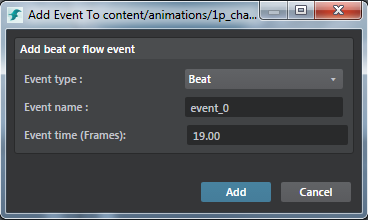

新しいビートまたはフロー イベントを追加するには:
  1. Animation Clip Editor を開きます。
  2. タイムライン上で右クリックして、Add Beat > New Beat または Add Flow Event > New Flow Event を選択します。
  3. 表示されるオプションで、次を設定します。
イベント タイプ
ビート音またはフロー イベントに設定します。
イベント名
このイベントの名前を入力します。
イベント時間(フレームまたは秒)
ビート音またはフロー イベントを発生させる、正確なフレームの値(または、切り替えオプションによっては秒単位の時間)を入力します。(既定では、値は右クリックする位置のフレームに設定されています)。
(追加するすべてのイベント: 右クリックしてイベント タイプ/マーカー タイプを作成します)。
