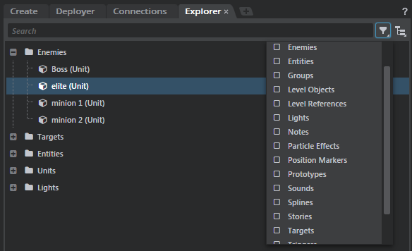

ゲーム レベルのオブジェクトを、ユーザ独自のカスタム カテゴリを作成して Explorer パネルで整理することができます。これらの新しいカテゴリは、Explorer ビューのツリー ビュー、および Explorer ビューと Layers ビュー両方のフィルタ コントロールに表示されます。
たとえば、次のイメージには、「Entities」、「Units」、「Lights」、「Triggers」などの組み込みカテゴリの他に、「Enemies」および「Targets」などのカスタム カテゴリが表示されています。

カテゴリは、プロジェクト フォルダ内の .object_filter リソース ファイル内で定義されます。Explorer パネルに表示する新しい各カテゴリに対して、以下に示すように SJSON フォーマットに従った新しいテキスト ファイルを作成し、拡張子を .object_filter にする必要があります。
カテゴリ フィルタを再適用するには
カテゴリを作成または修正するときに、変更を Explorer パネルに表示するために、Stingray Editor を再起動する必要はありません。代わりに、プロジェクトのソース フォルダからのリソースを更新するには、[F5]キーを押します。
次の .object_filter の例は、上記のカテゴリ「Enemies」を作成するために使用されました。
category_display_name = "Enemies" category_type_name = "enemies" evaluation_priority = 10.0 ui_order = 0.0 is_type = """ -- params: (level_object, engine_object) if level_object._unit ~= nil then if Unit.has_data(level_object._unit, "is_enemy") then return Unit.get_data(level_object._unit, "is_enemy") end end return false """
