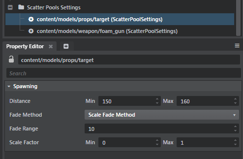

Explorer > Scatter Pool Settings で散乱プールを選択します。

Distance
散乱されるユニットは、Min Distance でフェード アウトを開始し、Fade Range で設定した距離に達するまでフェード アウトを継続します。散乱されるユニットは、Max Distance でフェード インを開始し、Fade Range で設定した距離に達するまでフェード インを継続します。
Fade Method
散乱されるユニットのフェード方法を指定できます。
Fade Range
Min Scale Factor または Max Scale Factor に到達するまで、ユニットがフェードする距離を(メートル単位で)決定します。
Scale Factor
散乱されるユニットからカメラを遠ざけた場合、ユニットは Min Scale Factor に達するまでフェードします。散乱されるユニットにカメラを近づけた場合、ユニットは Max Scale Factor によって設定された最大サイズまで拡大します。
