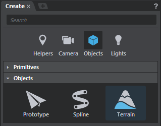

地表を作成するには
Create パネル(Window > Create)で、Objects カテゴリを選択し、Objects サブカテゴリから Terrain を選択します。
表示される New Terrain オプションで、次を設定して Create をクリックします。

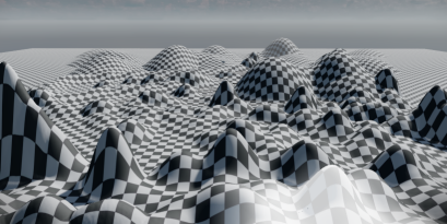

Stingray では、既定のチェッカーボックス マテリアルが割り当てられた地表平面のユニットをレベルに作成します。この既定のマテリアル(core/stingray_renderer/shaders/terrain_basic)は、マテリアル マップと実際のテクスチャ間の接続を設定します。Asset Browser では、地表のユニット、そのマテリアル、およ関連付けられたテクスチャを確認できます。

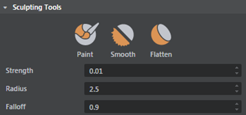

新しい地表の Sculpting Tools が Property Editor に表示され、Level Viewport で高さとマテリアル マップのペイントを即座に開始できます。スカルプトすると地表平面が更新されます。
| Sculpting Tools のホットキー | |
| ペイント モードに入る | [B] |
| ブラシの半径 | [B]+ドラッグ |
| ブラシのフォールオフ | [N]+ドラッグ |
| ブラシ強度 | [M]+ドラッグ |
| 低い地表(ペイント モードのみ) | [Ctrl]+ドラッグ |
