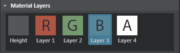

Material Layers
Height
R、G、B、A
マスク。これら 4 つのレイヤにペイントすると、1 つの地表メッシュに複数のテクスチャをブレンドすることができます。レイヤを選択してから、そのテクスチャを使用する場所をペイントします。

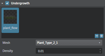

Undergrowth
Undergrowth プロパティでは、任意の RGBA レイヤ内で直接ペイントして、地表に散布する、岩、草、茂みなどの単純なオブジェクトのインスタンスをすばやく作成できます。これにより、さまざまなオブジェクトを使用して環境をすばやく設定することができます。
Undergrowth オブジェクトはカメラの距離に基づいて表示され、カメラがレイヤに近いときにはオブジェクトを取得し、カメラから遠いときにはオブジェクトを除去します。Undergrowth 設定のオブジェクトの密度を調整するには、Density プロパティを使用します。
Mesh
選択したチャネルに対して、地表の平面ジオメトリ全体でインスタンス化するオブジェクトを指定できます。[+]をクリックして Content browser を開き、インスタンス化する軽量メッシュを選択します。
Density
選択したジオメトリを、地表上でどの程度大きくインスタンス化するかを決定します。 密度値が高いほどパフォーマンスに影響が出るため、この値は低くします。

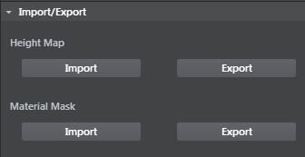

Import/Export
Height Map
Import または Export をクリックし、地表メッシュに関連付けられている高さマップ テクスチャ ファイルを読み込みまたは書き出します。
Material Mask
Import または Export をクリックし、地表に関連付けられている高さマップ テクスチャ ファイルを読み込みまたは書き出します。
