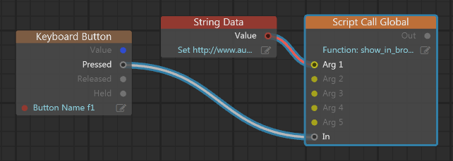

Script > Script Call Globalノードを使用すると、カスタム ノードを作成しなくても Flow からグローバル Lua 関数を呼び出すことができます。データ コネクタをノードの入力スロットに接続すると、Lua 関数に最大 5 個の引数を渡すことができます。
カスタム ノードとは異なり、この方法には、呼び出した Lua 関数から直接戻り値を取得することができないという欠点があります。Lua の計算をトリガすることはできますが、結果を直接使用することはできません。
詳細については、ノードの説明を参照してください。

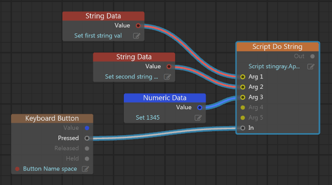

Lua スクリプトで定義されている関数を呼び出すかわりに、Lua スクリプトのブロックを直接Script > Script Do String ノードのスクリプト ブロックに入力することができます。ノードの In イベントがトリガされると、コード ブロックがゲームの Lua 環境内で評価されます。
前述のように、コード ブロックには最大 5 つの引数を渡すことができます。前述のように、Lua コードは、Flow グラフに直接イベントを返すことができません。

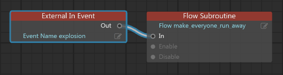

Lua のコードは任意の時点でレベル フローまたはユニット フロー グラフでイベントを実行することができます。
たとえば、次の Lua コードを実行するとします。
stingray.Level.trigger_event(myLevel, "explosion")
次のようにして、レベル フローに対応します。
