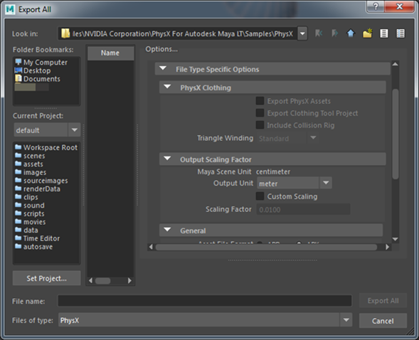

PhysX データを Maya または Maya LT から Stingray に書き出す場合、書き出しのための単位スケールを正しく指定してください。Stingray ではデータをメートル単位にする必要があります。
書き出された PhysX データのスケールは、File > Export All (または Export Selected) > Output Scaling Factor で処理されます。Output Unit で選択した変換単位に応じて、Scaling Factor には書き出されたユニットのスケール係数が表示されます。スケール係数を手動で追加するには、Custom Scaling を有効にします。Output Unit は既定でメートルに設定されています。
これにより、Stingray での メッシュ、PhysX アクター、グローバルアンカー ジョイント間で、Maya で使用するユニットまたは座標系と FBX シーン書き出しのために設定するユニットとの関係が正常になります。
