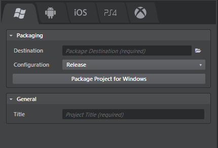

Windows 用のプロジェクトをパッケージ化するには、次の手順に従います。
Stingray ではゲームの実行可能ファイルが作成され、Title フィールドで設定したタイトルに従って名前が付けられます。この .exe ファイルと、必要なすべての .dll ファイルおよびバンドルされたデータが、Destination フィールドで指定したコンピュータ上の場所にコピーされます。
このフォルダを単にコピーまたは圧縮するか、フォルダの内容をインストーラにパッケージ化することで、ゲームをテストまたは配布することができます。

Windows デバイス向けに、Deployer パネルで次のオプションを設定できます。
これらの設定はすべてのタブで共通です。「Deployer パネルを使用する」を参照してください。
