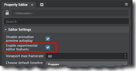

実験的機能を有効または無効にする
実験的機能は、既定では表示されません。実験的機能を試す場合は、Stingray エディタの設定でこれらを有効にします。
  1. File メニューで Settings > Editor Settings を選択します。
  2. Property EditorEnable experimental editor features をオンにします。
