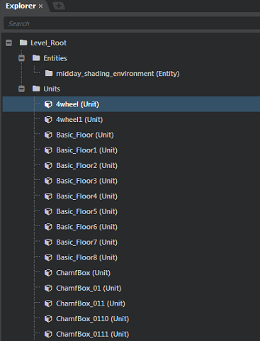

Explorer パネルには、レベル内のすべてのオブジェクトの階層表現が表示されます。Explorer パネルでユニットを選択すると、Level Viewport でもそのユニットが選択され、Property Editor にそのプロパティが表示されます。この方法を使用すると、Property Editor で編集する対象を最も簡単に選択することができます。
Explorer パネルで複数のオブジェクトを選択し、複数の共有されたアトリビュートを Property Editor で同時に表示して編集することができます。

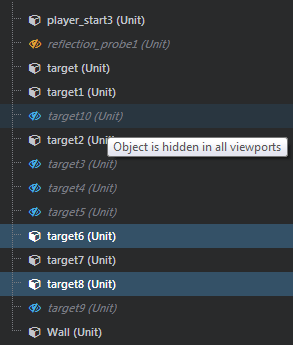

すべての Level Viewport ビューでオブジェクトが非表示(グローバルに非表示)になっている場合は、Explorer パネルに青の可視性アイコンが表示されます。オブジェクトが個別のビュー内で(ローカルに)非表示になっている場合は、オレンジの可視性アイコンが表示されます。オブジェクトの上にマウスを移動すると、これらのアイコンの可視設定について説明するツールチップが表示されます。
