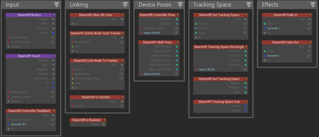

VR HTC Vive テンプレートでは次のフロー ノードを使用できます。

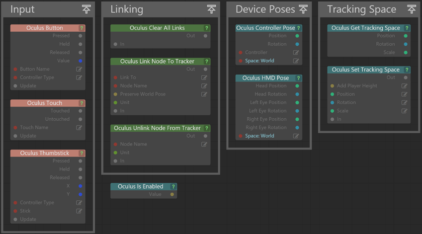

Oculus テンプレートでは次のフロー ノードを使用できます。
