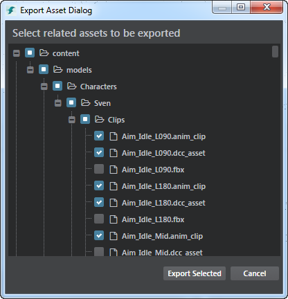

  1. Asset Browser で、書き出すアセットを右クリックして Export Assets を選択します。
  2. 表示された Export Asset Dialog ウィンドウで、書き出すアセットまたはフォルダを選択します。
  3. Export Selected をクリックします。
  4. 表示されたウィンドウで、ファイル名を入力し、書き出したファイル用の場所を選択します。
  5. Save をクリックします。
    ファイルは zip ファイルに書き出され、選択した場所に保存されます。
