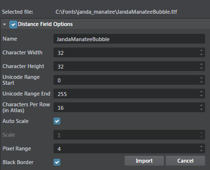

  2. Import をクリックし、フォント ファイルを参照して選択し、Open をクリックします。または、フォントを Asset Browser にドラッグ アンド ドラッグします。
  3. 表示されるウィンドウで、Distance Field Options を有効化し、必要に応じてフォント設定を変更し、Import をクリックします。
注: このウィンドウでオプションの上にカーソルを合わせると、説明が表示されます。一部のフォントでは、高解像度で表示するには、Character Width と Character Height の設定を調整する必要があります。
