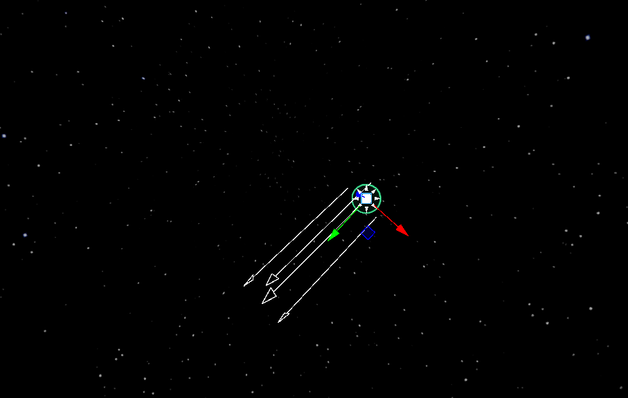

ディレクショナル ライトは、太陽や月など、離れた光源からのライトをシミュレートします。光源が離れていることが前提となるため、光線は光源の位置から放射されるのではなく、単一方向に平行に照射されます。彫像のシャドウは相互に平行になることに注意してください。
Stingray エディタでは、ディレクショナル ライトはライトの方向を示す白い矢印で示されます。

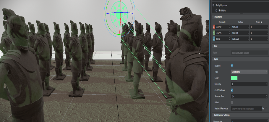

光源を回転させると、異なる角度からシーンにライトを当てることができます。
ディレクショナル ライトの光源はレベル全体を同じ強度で照らすため、シーン内での位置は重要ではありません。また、距離による減衰もありません。
新しいレベルを作成するたびに、太陽を表す既定のディレクショナル ライトが付属します。このライトの設定は自由に編集できます。屋内レベルを作成していて、空中にある遠く離れたライトが不要な場合は、このライトの設定を削除できます。

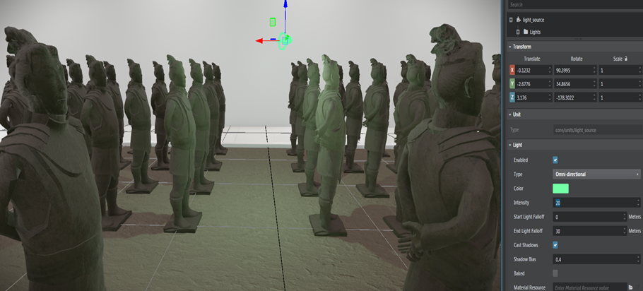

全方向ライトは、3D シーン内のライトの位置から外側に向かって全方向に照射されます。ライトは光源の位置からの距離に伴って減衰します。
上記のディレクショナル ライトのイメージと逆に、彫像のシャドウは平行にはなりません。ライトは 1 つの点から外側に向かって放射されるためです。

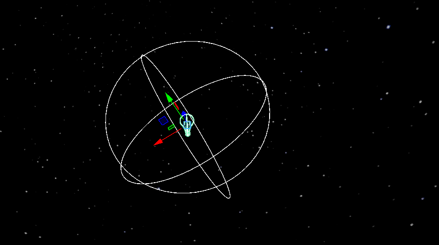

Stingray エディタでは、全方向ライトは光源の周りの白い球で表示されます。
シーン内の新しい位置に光源を移動して、ライトの到達距離を設定できます。全方向ライトはすべての方向に均等に照射されるため、方向は重要ではありません。

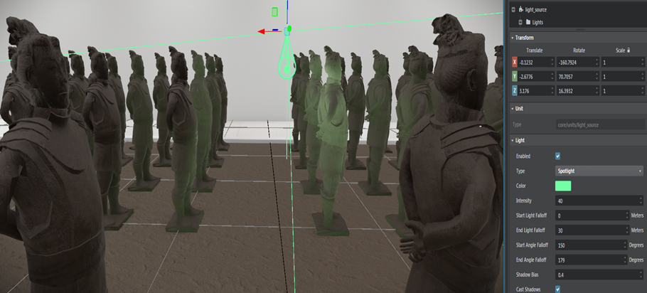

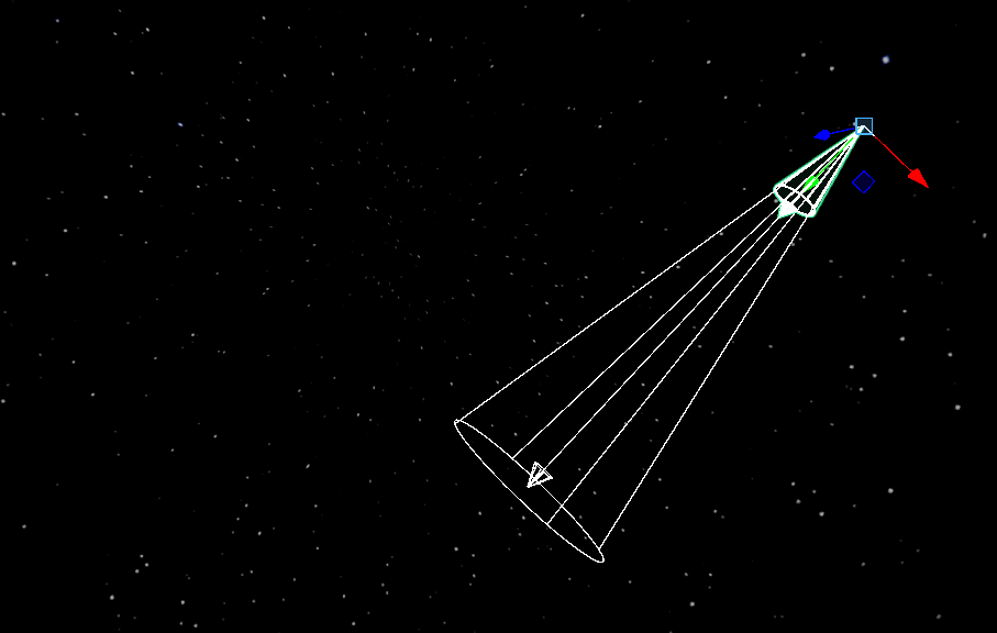

スポット ライトは全方向ライトと同様に、3D シーン内のライトの位置から外側に照射します。ただし、これらのライトは、光源のローカルな前(Y)軸の正の方向を中心とする、定義された円錐内にのみ放射されます。
ライトは光源の位置からの距離に伴って減衰します。また、光源のローカルな Y 軸からの距離に伴って減衰し、エッジよりも中心の方が明るくなります。
Stingray エディタでは、スポット ライトはライトが照らしている方向に沿った白い矢印と、スポットの外側の境界を示す白い円錐で示されます。

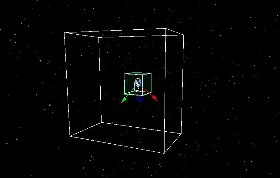

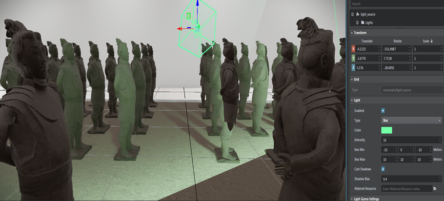

ボックス ライトは、3 次元バウンディング ボックス内でイルミネーションを投影します。ライトはボックスの特定の内側の面全体から、ローカルな前(Y)軸の正の方向に平行に光線を照射します。ライトは距離とともに減衰し、ボックスの反対面でゼロに減衰します。
ボックスのエッジがレベル内のオブジェクトと交差する場所に、鮮明なシャドウが生じます。
Stingray エディタでは、ボックス ライトは白い 3D バウンディング ボックスで示されます。移動ギズモの白い矢印は、ライトの照射方向を示します。
ボックス ライトは、窓やドアなど、長方形の開口部を通してシーンに照射されるディレクショナル ライトをシミュレートする場合に役立ちます。
