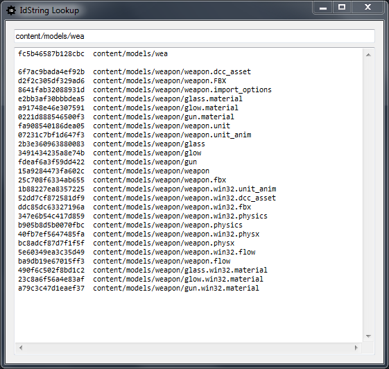

ID 検索ツールを使用する
Stingray には、ソース リソース名とそのコンパイルされた ID 間を変換するための小さなツールが用意されています。
このツールは外部コンソールからアクセスでき、Stingray インストール フォルダ内の tools¥console.exe にあります。また、メイン メニューから Window > External Console を選択して、メインの Stingray エディタから外部コンソールを起動することもできます。
外部コンソールを実行したら、そのメイン メニューから Tools > Id Lookup を選択します。
上部にあるテキスト フィールドに名前を入力してリソース ID を検索するか、その ID を入力してリソース名を検索することができます。
