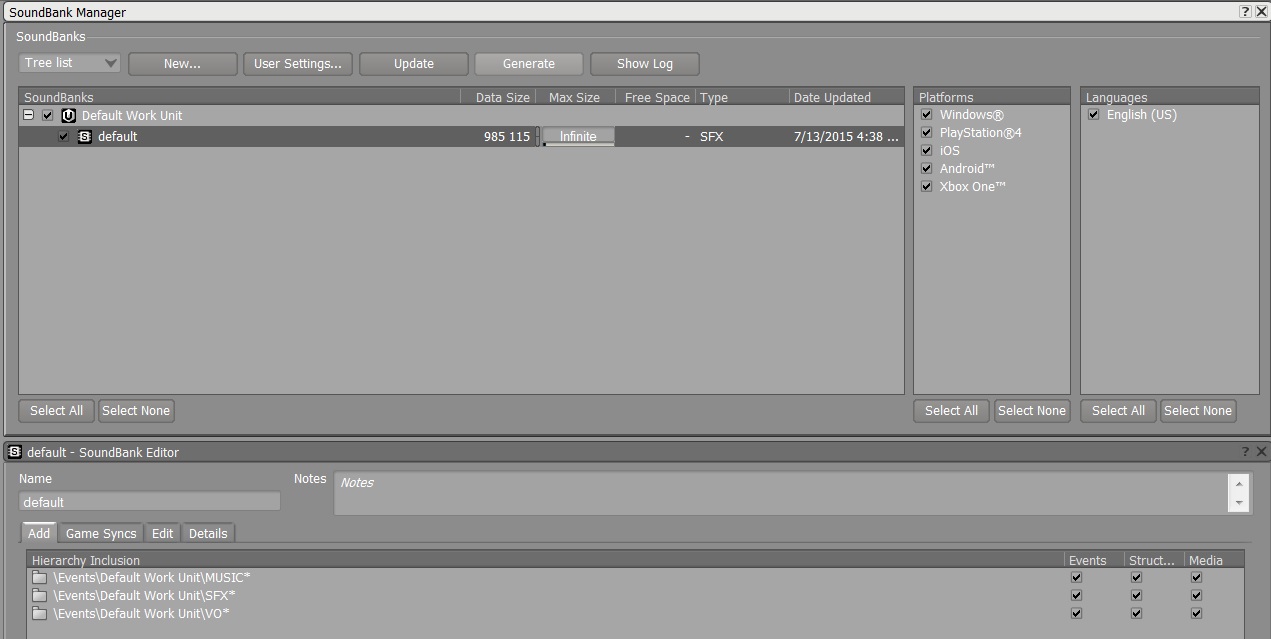

サウンド バンクを生成する
  1. Wwise で Layout > Soundbank を選択します(または[F7]を押します)。
  2. 生成するすべてのサウンド バンク、プラットフォーム、および言語が選択されていることを確認します。
  3. Generate をクリックします。
Wwise はいくつかのメタデータとともにサウンド バンクを作成し、ディスク上の ¥content¥audio の正しいスポットに配置します。
