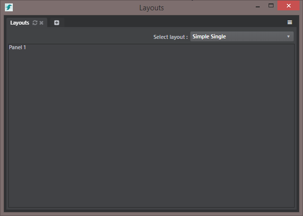

直接コンテンツのコンテナとして使用されるシンプルなパネルです。コンテンツには任意のデータを指定できます。
m.layout.container({className: 'stingray-panel stingray-border-dark'}, [
'Panel 1'

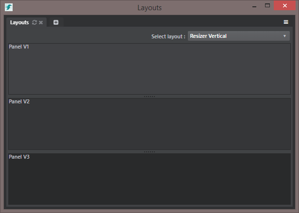

それぞれ独自のコンテンツ パネルを含む、個別にサイズ変更可能な複数のパネルを縦積みに表示する場合に使用します。
m.resizer.container({direction: 'vertical', redrawOnResize: false}, {className: 'fullscreen'}, [
m.resizer.panel({'min-size': 50, ratio: 1}, [
'Panel V1'
m.layout.container({className: 'stingray-panel-mid stingray-border-dark'}, [
'Panel V2'
m.layout.container({className: 'stingray-panel-dark stingray-border-dark'}, [
'Panel V3'

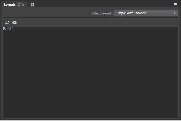

シンプルなレイアウトにツールバーを追加する場合の例を示します。リファレンスについては、「ツールバー」を参照してください。
m.layout.vertical({className: 'stingray-panel stingray-border-dark'}, [
m('div.toolbar', [
Button.component({
title: 'Refresh',
faIcon: 'fa-refresh',
type: m.button.icon
Button.component({
title: 'Refresh',
faIcon: 'fa-cloud-download',
type: m.button.icon
m.layout.container({className: 'stingray-panel-dark panel-fill'}, [
'Panel 1'

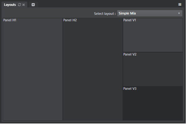

シンプルなレイアウトを簡単に組み合わせる場合の例を示します。これは、横並びのレイアウトの最後のパネル内に縦積みのレイアウトを配置する際の正確なコピーです。
m.layout.horizontal({}, [
m.layout.panelFill({}, m.layout.container({className: 'stingray-panel stingray-border-dark'}, [
'Panel H1'
m.layout.panelFill({}, m.layout.container({className: 'stingray-panel-mid stingray-border-dark'}, [
'Panel H2'
m.layout.panelFill({}, m.layout.container({className: 'stingray-panel-dark'}, [
/* Vertical Layout : This is an exact copy of the vertical layout */
m.layout.vertical({}, [
'Panel V1'
'Panel V2'
m.layout.panelFill({}, m.layout.container({className: 'stingray-panel-dark stingray-border-dark'}, [
'Panel V3'
/* Vertical Layout : End*/
