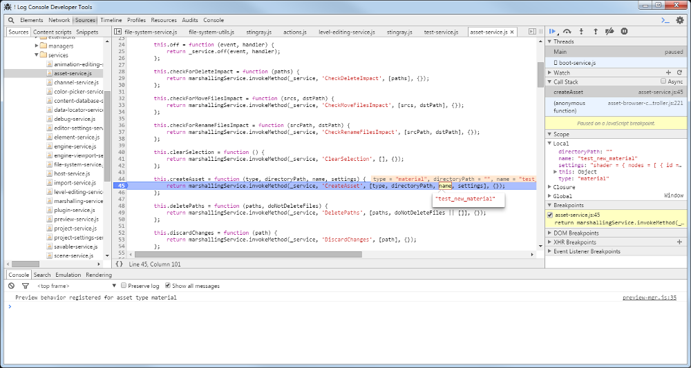

Stingray エディタのフロントエンド HTML5 環境は、Chromium Embedded Framework (CEF)で実行されます。つまり、多くの重要な開発リソースが用意されている Chrome Developer Tools パネルにアクセスする必要があります。DevTools を使用してブレークポイントの設定、JavaScript コードのデバッグ、パネルの HTML の調査、およびコンソール内での JavaScript コマンドの実行を行うことができます。
DevTool を起動するには、[Ctrl]+[F12]を押します。
各 Stingray エディタ ウィンドウが DevTool の独自のインスタンスを取得します。特定のパネルに焦点を絞る場合は、このパネルをドッキング解除して独自のフローティング ウィンドウにし、このウィンドウにフォーカスがある状態で[Ctrl]+[F12]を押します。
