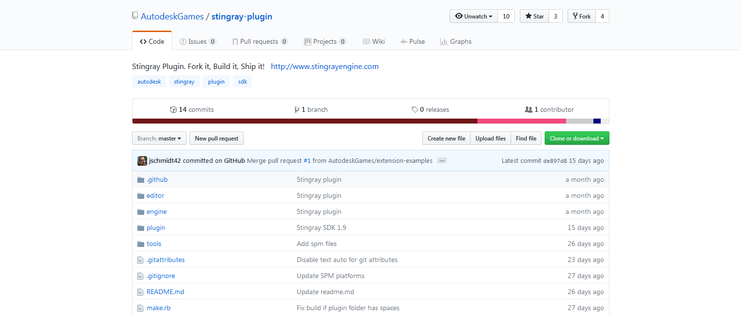

GitHub の stingray-plugin リポジトリは、独自のプラグインの開発を始めるのに適しています。いくつかの基本的なデモ コンテンツが完全に設定されたフレームワークと、エンジンを拡張するライブラリを構築するために必要なすべてのツール、C または C + + のエディタが見つかります。
このリポジトリを使用する方法の詳細については、メインの README.md ファイルを参照してください。
また、リポジトリ Wiki のデモ チュートリアルに従うことでも多くのことを学習できます。デモ チュートリアルでは、プラグイン リポジトリを使用して Stingray 環境のすべてのパーツ(プロジェクトのコンテンツ、エディタ、およびランタイム エンジン)を拡張する完全な機能が備わったプラグインを構築するプロセスを手順を追って学習します。

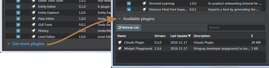

Stingray エディタの Plugin Manager パネルには、既定で Stingray と一緒にインストールされない追加のプラグインが表示されていますが、これらは 1 回のクリック操作でダウンロードしてインストールすることができます。Get more plugins パネルでご確認ください。
Plugin Manager の使い方については、このページも参照してください。
GitHub リポジトリにさらに大規模な一連のプラグインが構築されています。次の URL でこのリポジトリのクローンを作成し、zip 形式でダウンロードすることができます。
https://github.com/AutodeskGames/stingray-plugin-api-samples
このリポジトリの一番のメリットは、Stingray エンジンおよびエディタを C で拡張するサンプル プラグインを入手できることであり、これには完全なソース コードと、プラグイン コードをバイナリ .dll ファイルにコンパイルするために使用できるプロジェクトが含まれています。これらのサンプルを調べて多くのことを学習できるだけでなく、これらをコピーして貼り付けることにより、独自のプラグインを簡単に作成することができます。
エンジン プラグイン、またはエディタのネイティブ C 拡張機能を記述する場合は、このリポジトリが必須です。
