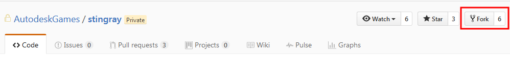

stingray リポジトリの独自の分岐がまだ存在しない場合は、作成します。
