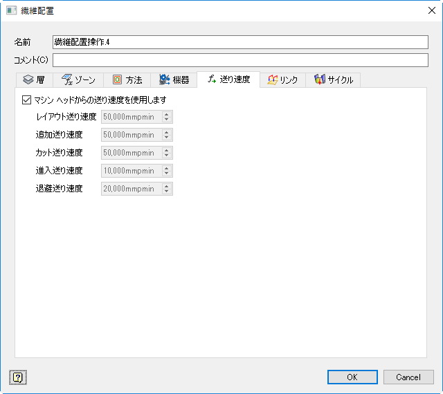

[送り速度]タブ
特定の送り速度を設定するか、マシン定義で指定した送り速度を使用します。
[追加送り速度]
けん引を追加する際に使用する送り速度です。
[進入送り速度]
コースの開始直前にサーフェスに進入する際に使用する送り速度です。
[カット送り速度]
けん引のカット時に使用する送り速度です。
[レイアウト送り速度]
マテリアルのレイアウト時に使用する送り速度です。
[退避送り速度]
コースの終了直後にサーフェスから退避する際に使用する送り速度です。
