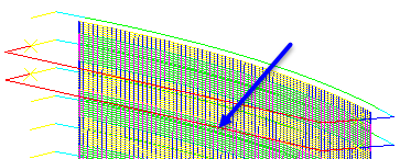

    各リンクは、コースに並んで表示されるラインによってウィンドウに示されます。
  3. アプリケーション ウィンドウのリンクはクリックすると除去されます。
  4. 除去するすべてのリンクをクリックします。

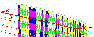

  2. [リンク] をクリックします。
  3. リンク元のコースを選択します。
  4. リンク先のコースを選択します。
    2 つのコースの間にリンクが作成されます。

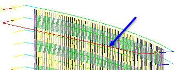

[チェーンのリンク]を有効にすると、パーツ内の連続したコースを 1 つ 1 つクリックしてリンクすることができます。チェーンのリンクでは、([リンク]ボタンを使用して行うように)ペアでリンクするのではなく、クリックした一連のコースをリンクします。TruFiber ではコースの上にマウスを移動するとリンクの対象かどうかが示されます。
  1. [コースを編集]ダイアログ ボックスで、リンク モード が選択されていることを確認します。
  2. [チェーンのリンク] をクリックします。
  3. リンク元のコースを選択します。
  4. リンク先のコースを選択します。

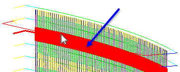

  5. 別のリンクを作成するには、もう 1 つコースを選択します。
    上にマウスを移動すると、対象のコースだけがハイライト表示されます。
    次のコースへのリンクが作成されます。
  6. リンクのチェーンの作成を続けるには、上記の手順を繰り返します。

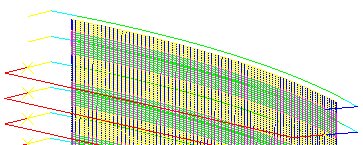

すべてのコースをリンク解除する
  2. [すべてをリンク解除] をクリックします。
    すべてのリンクがツールパスから除去されます。
