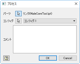

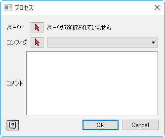

  6. TruFiber ブラウザで、製造プロセス ノードを選択し、TruFiber リボンの[プロセス]をクリックします。
    [プロセス]ダイアログ ボックスが開きます。
  7. TruFiber ブラウザで選択矢印 をクリックしてパーツ ファイル リンクを選択します。
    [プロセス]ダイアログ ボックスに、選択したパーツが TruPlan で作成された既定の製造設定とともに表示されます。
    注: 設定は、パーツ ファイルの各層の製造方法を定義します。これは TruPlan でセットアップします。
  8. (省略可能)[コンフィグ]ボックスから異なる設定を選択します。
これで、TruFiber ブラウザの製造プロセスの下に新しいプロセスが表示されるようになります。
