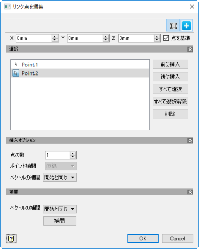

[リンク点]ダイアログ ボックスを開いて使用する
  1. [ツールパスを編集]環境で、[ツールパスを編集]リボンの[リンク点] をクリックします。

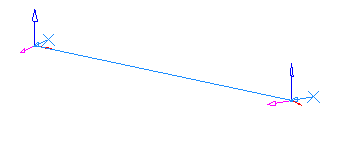

  2. TruFiber ウィンドウでリンク モーションを選択します。
    [リンク点]ダイアログ ボックスが開き、選択したコースの値が表示されます。

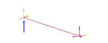

    TruFiber ウィンドウで、選択したコースとそのリンク点は独立しています。
    この例では、青の矢印はツールの軸で、マシン ヘッドの方向を表しています。
  3. (省略可能)ダイアログ ボックスでコントロールを表示または非表示にします。
    • [詳細モード] または[すべて展開または折りたたむ] を使用して、ダイアログ ボックスで使用できるコントロールの数を変更します。
    • 下に展開 または上に折りたたむ : セクションのコントロールを表示または非表示にします。

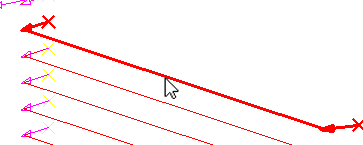

  4. リストの点をクリックして選択します。
    複数の点を選択するには、[Ctrl]キーまたは[Shift]キーを押しながらリスト内で点をクリックするか、[すべて選択]をクリックします。TruFiber ウィンドウで、選択した点がハイライト表示されます。
  5. [挿入オプション]領域で、一度に挿入される点の数と、どのように補間するかの既定値を設定します。
  6. [補間]の下で、選択した点に対する補間値を変更します。

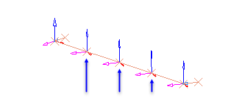

    新規の点は、この点の前または後に挿入できます。
  3. [前に挿入][後に挿入]をクリックします。
複数の点を挿入した場合は、それらの点が使用できるスペース全体に均一に広がります。

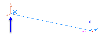

リンク点を修正する
  1. [リンク点]ダイアログ ボックスで、変更するリンク点を選択します。
  2. ダイアログ ボックスの一番下にあるボタンを使用して、選択した点の補間を変更します。
    • [ベクトルの補間]: 最初の点(開始と同じ)、最後の点(終点と同じ)などの選択した点に方向を合わせるか、最初および最後の点に基づいて方向を補間するかを選択します。
    • [補間]: 選択した点に補間を適用する場合にクリックします。
  3. 選択した点のトライアドを使用して、移動、回転、または変換します。
