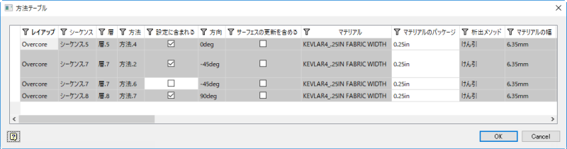

方法テーブルを使用する
方法テーブルを使用して、方法を 1 つの場所で管理および編集します。
[方法テーブル]ダイアログ ボックスを開く
方法とプロパティのリストを編集する
  1. リストに列を追加するには、列ヘッダを右クリックして[列を表示]を選択し、表示する列を選択します。
  2. プロパティごとに並べ替えるには、該当する列ヘッダをクリックします。
  3. 列を左右に移動するには、クリックして新しい場所にドラッグします。
  4. 方法のリストにフィルタを適用するには、列ヘッダを右クリックし、必要なフィルタ値を設定します。
    たとえば、縦糸が 0.25 インチである方法のみを表示するには、[縦糸]ヘッダを右クリックして、[次と等しい]を選択し、[次でフィルタ]ダイアログ ボックスに 0.25 インチと入力します。
  5. 方法テーブル内の個々の値を編集するには、方法のリスト内で直接変更します。(灰色のセルは編集できません。)
  6. 方法の複製または削除や、項目の表示設定の変更を行うには、テーブルの行を右クリックして、[複製][削除]、または[表示設定]をクリックします。
    方法を複製すると、TruPlan ブラウザで元の方法と同じ層の下にコピーが作成され、「(Copy)」が追加された名前になります。

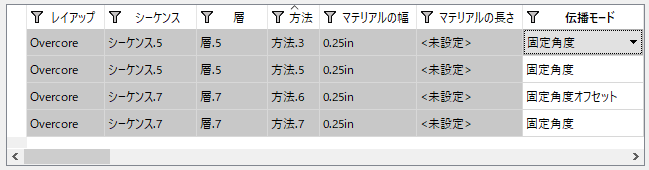

    • [繊維][繊維配置][テープ レイアウト]: これらのビューには、それぞれの製造方法に関連する列が表示されます。たとえば、[繊維]ビューには[マテリアルの長さ]列が含まれ、[繊維配置]には[けん引オーバーラップ]が含まれ、[テープ レイアウト]には[カット方法]が含まれます。
      [繊維]ビュー

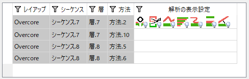

[解析の表示/非表示]を表示および変更する
  1. 方法テーブルの[解析の表示/非表示]列を見つけます。
    既定では、この列は右端に表示されます。各方法に対して作成された解析を表すアイコンが含まれています。
  2. 色の付いたアイコンをクリックして、表示を有効または無効にします。
各タイプの解析は、独自のアイコンで示されます。
アイコンの状態は、解析ステータスを示します。
  • : 点灯している電球は、解析が表示されることを意味します。
  • : 点灯していない電球は、解析が表示されないことを意味します。
